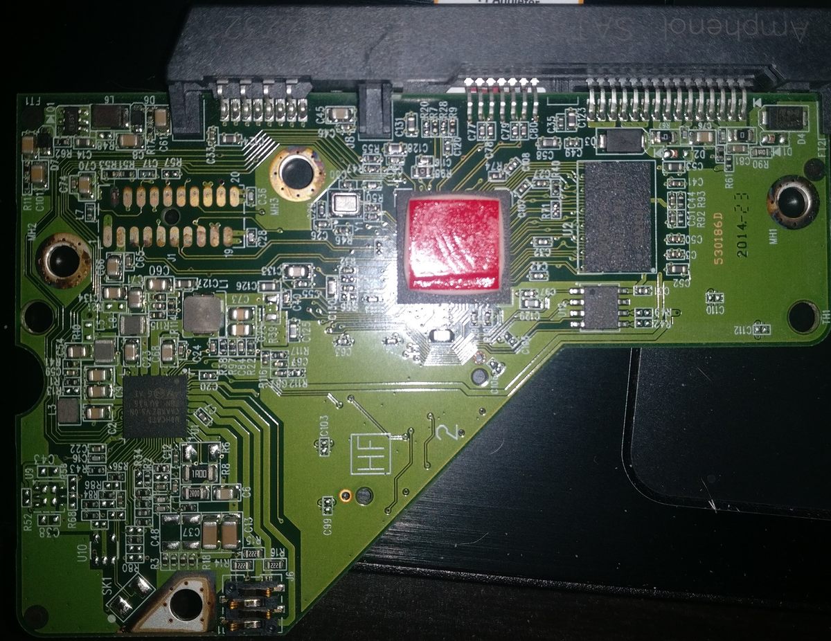

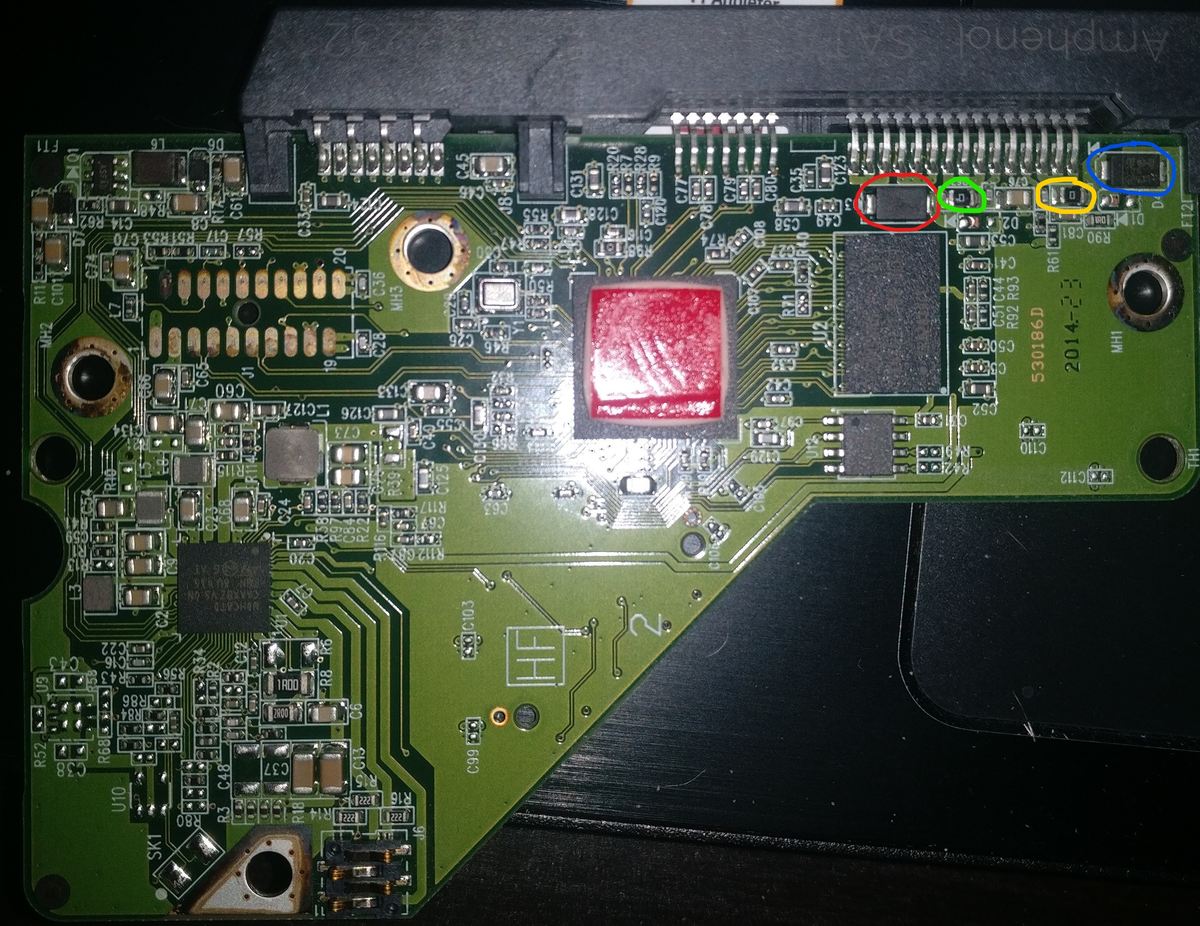

Die Festplatte ist eine 1TB 3,5 Zoll WD Blue aus dem Jahre 2013. Ein
Foto des PCB habe ich angehängt.
Ich sehe im Bereich der Stromversorgung 2 Dioden (D3, D4), die ich
markiert habe. Dazu noch Widerstände mit einer "0".
Der 0-Ohm-Widerstand (grün) bei D3 hat keinen Durchgang, wobei die Diode
rot in beide Richtungen Durchgang hat.
Der 0-Ohm-Widerstand (gelb) hat Durchgang und die Diode D4 (blau) sperrt
in beide Richtungen. Stimmt das so mit meiner o. g. Vermutung überein?
(Frage 2)
So wie ich das verstanden habe, ist D4 für die 12V Spannungsversorgung.
D3 dann für 5V? (Frage 3)
Der IT'ler unser Firma hat versucht ein anderes PCB einer baugleichen
Festplatte einzubauen. Er sagte der Rechner habe die Platte ohne
Kapazität angezeigt und der Motor lief nicht an. Ich hoffe dabei ist
kein weiterer Schaden an der Platte entstanden? (Frage 4)
Die Vorgehensweise wäre dann jetzt, die Diode D3 (rot), die in beide
Richtungen Durchgang hat, zu entfernen und den dazugehörigen Widerstand
(grün) zu überbrücken? (Frage 5)
Gibt es noch etwas zu beachten bzw. könnten noch weitere Bauteile in
Mitleidenschaft gezogen worden sein? (Frage 6) Ich kann leider nicht
erkennen, welche Bauteile noch eine Rolle spielen könnten.
Gemessen wurde übrigens mit einem Voltcraft VC175 mittels
Durchgangsprüfung.
Besten Dank im Voraus!

Vergiss es, wenn du 5V und 12V vertauscht hast, gibt da nichts mehr zu
retten. Du kannst höchstens den mechanischen Teil zu einer
Datentettungs-Firma schicken, die das mit ihrer Spezial-Hardware
auslesen.

Ach was, eine Diode die in beiden Richtungen Durchgang hat wird auch mit
Diodentest kein anderes Resultat liefern.
In Anbetracht der geleisteten Vorarbeit wird das wohl die zweckmäßigste
Vorgehensweise sein.
Diode raus und erst mal prüfen ob sie dann noch immer in beide
Schön wäre wenn mindestens die 5Volt aus einem Labornetzgerät mit
Strombegrenzung kommen.

Bei halbwegs aktuellen Platten ist Tauschen der Leiterplatte einen
ungünstige Idee: teilweise laden die HDs Teile ihrer Firmware von der HD
und außerdem Kalibrierungsdaten usw. des Plattenstapels.
Da passiert dann auch bei scheinbar identischen das, was dem ITler
pasiert ist: die Plattendaten werden nicht gelesen bzw. nicht erkannt.
Ansonsten, wenn die Daten unwichtig sind: Diode raus, den 0 Ohm brücken
und (richtig) anschließen. Obige Idee mit dem Labornetzteil ist zwar
durchaus richtig, macht aber praktisch wenig Sinn: wenn die TVS-Diode zu
langesam war und irgendwas gestobren ist, repariert die Leiterplatte
sowieso keiner, dann eben Tonne...
Wenn es klappt: Daten retten, Platte traurig anschauen und Abschied
nehmen, zumindest würde ich ihr nichts von Bedeutung mehr anvertrauen
wollen.
Fals kein Backup und Datenrettung die Kosten werd ist: garnichts mehr
mache, Platte zum Datenretter.
Gruß aus Berlin
Michael

@Mark: Ich sehe die Chancen nicht so schlecht...
Erstmal einfach die Bauteile tauschen, die du schon als defekt erkannt
hast... Wie viele Sekunden war der denn so an??
OT: Ich hatte mal die 12V und 5V Schienen verbunden. Über irgend nen
langen USB Umweg. Etwa 30 Sekunden lang. Bis auf das Mainboard und
Keyboard lebt alles noch. Also auch HDD und andere 5V Hardware hat
überlebt. Probiers hald einfach mal aus... Und wenns nicht geht: Solche
HDD "Ersatzboards" (bzw. die komplette HDD) bekommt man bestimmt
[irgendwann] auf Ebay.
Thomas schrieb:
> Ich denke aber schon, dass es, wenn es so wäre, mit ner funtionierenden
> gleichen Elektronik, die Platte wieder funktioniert.
Joo...
Und 'nur zum Testen' kannste ja mal die Dioden rauslöten, und die 0R´s
überbrücken. Des geht auch so. Aber dann richtig rum anschließen. ;-) So
viel kann ja eh nicht mehr kaputt gehen!
> wollen.
Das werde ich so mal machen. Unwichtig sind die Daten nicht, aber in
Anbetracht des Preises werde ich es selbst versuchen. Neue Hardware für
ein Backup habe ich mittlerweile da.
Tim S. schrieb:
>> auslesen.
Er war ca. 10-15 Sekunden an. Die andere Hardware war korrekt über den
24-poligen ATX Stecker versorgt. Lediglich die Platten hingen über das
falsche Kabel am anderen Netzteil und wurden daher zerstört.
Man hörte direkt nach dem Einschalten ein kurzes "Knacken". Abgeschaltet
hat das Netzteil nicht. Es war ja aber auch kein Kurzschluss.
Können denn noch andere Bauteile auf dem PCB in dem Bereich eine Rolle
spielen? Dort sind ja noch weitere Dioden angebracht. Welchen Zweck
könnten die haben? Kann zudem jemand erklären wie der Schutzmechanismus
von Diode und Widerstand genau funktioniert?
Besten Dank.
Marc

#5668979
wenn die TVS-Diode schnell genug angesprochen hat (machen sie
üblicherweise durchuas) erzeugt die prraktisch einen Kurzschluß. Das hat
als Sicherung den 0 Ohm-Widerstand in die Flucht gejagt.
Dahinter geht auf der Leiterplatte entweder nichts kaputt (üblicherweise
so) oder der Spannungsimpuls zerlegt irgendwas und das war es dann.
Denke aber daran: ohne die TVS-Disode zerlegt es die Elektronik bei
falschem Spannungsanschluß 100%tig.
Es lohnt aber eigentlich auch nicht, die zu ersetzen, man ja kann ja
einmal aufpassen. Ich würde die HD nach Datenrettung sowieso nicht mehr
einsetzen.
Gruß aus Berlin
Michael
Gast #5669014
Die Diode macht schon, was sie soll.
Ich hatte es auch mal fertiggebracht, beim fummeln unter dem Tisch eine
HD verkehrt anzuschließen.
Der weiße Stecker ging doch etwas verkehrt herum hinein.
Es entwich einiges an weißem Rauch :-(
Auch danach richtig angeschlossen, rauchte es auf der 5V Schiene.
Die Diode entfernt und getauscht.
Die HD tut es wieder ohne Probleme. Warum auch nicht.
Gast #5669097
Ich habe eben versucht die Teile zu entfernen. Leider löst sich keines
der beiden Teile.
Es verflüssigt sich auch nichts im Bereich der Verbindungsstelle.
Ich würde die Diode dann versuchen wegzudremeln und über den Widerstand
einfach einen Klecks Lötzinn zu machen, um die beiden Kontakte zu
verbinden.
Ich weiß - alles andere als vorbildlich, aber ich saß da grade sicher
30-40 Minuten dran und es ging garnichts.
Spricht irgendwas gegen diese Vorgehensweise?
Persönliche Seite #5669107
Marc schrieb:
> Leider löst sich keines der beiden Teile.
> aber ich saß da grade sicher 30-40 Minuten dran und es ging garnichts.
Brich den Vorgang ab. Nicht weitermachen.
Du hast kein geeignetes Lötwerkzeug.
Bloß nicht.
Mit einem Dremel mechanisch an der Platine herumzumachen ist eine sehr
schlechte Idee; denk mal an die metallisch leitenden kleinen Teilchen,
die dadurch kreuz und quer über die Platine verteilt werden.
Und mit Deinem ungeeigneten Lötwerkzeug bekommst Du auch Deinen "Klecks"
nicht in brauchbarer Form hin. Lass' das bleiben.
Gast #5669116
Das wundert mich etwas. Hab hier gesehen, dass Leute mit einem 5€
Lötkolben (nicht potentialfrei) sowas machen. Ich habe hier eine
regelbare Lötstation. Sollte doch damit passen?
Das mit dem Dremel ist ein guter Hinweis - danke. Ich werde mir einen
geeigneten Seitenschneider holen und damit versuchen beide Teile
herauszubekommen. Anschließend verbinde ich die Kontakte des
Widerstands.
Gast #5669129
Auch wenn manche meinen, man braucht das nicht mehr, versuch es mit
Zugabe von Bleilot. LSN60.
Die Null-Ohm kannst du mit einem Litzendrähtchen überbrücken.
Die TVS mit einem Seitenschneider durchknipsen.
Und die Teile danach einzeln entfernen.
Wird schon!

Gast #5669342
Also ich hab den Tread wegen dem Löten nicht wirklich gelesen.
Es macht einen Unterschied, ob altes, bleihaltiges Lötzinn verwendet
wurden. Was ich aber anzweifle. Oder, eben 'bleifreies' Lötzinn
verwendet wurde. Dieses ist mitsamt 'guter Ausrüstung' schwer zu
bearbeiten. Du benötigts dazu mind. 50 Watt Lötkolben, mit gleichem
Zinn, vernünftiger Lötspitze, die die Wäreme auch rüber bringt, und die
'Erfahrung'. Unter Umständen ziehen Dir die Leiterbahnen die Temperatur
weg, und dann noch 'bleifrei'
