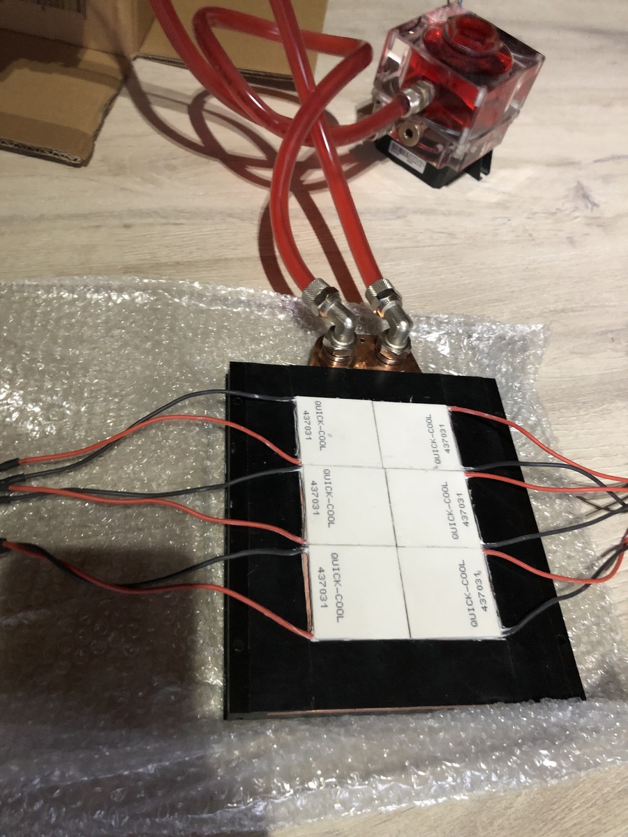

Bin gerade im Aufbau einer TEC Kühlung für den Computer (CPU) , es
werden sechs zyklenfeste Peltierelemte der Firma Quick Cool(19.5V 15A)
eingesetzt. Die Peltierelemente werden von mir mit 11 Volt und ~ 6-7
Ampere betrieben. Die Kälteseite kühlt den einen Wasserkreislauf
herunter, die heiße Seite wird mit einen zweiten Wasserkreislauf
gekühlt. Soweit funktioniert dies auch einwandfrei, Probleme dabei ist
dass der Wasserkreislauf (CPU) nicht zu weit unter Raumtemperatur kommen
darf.

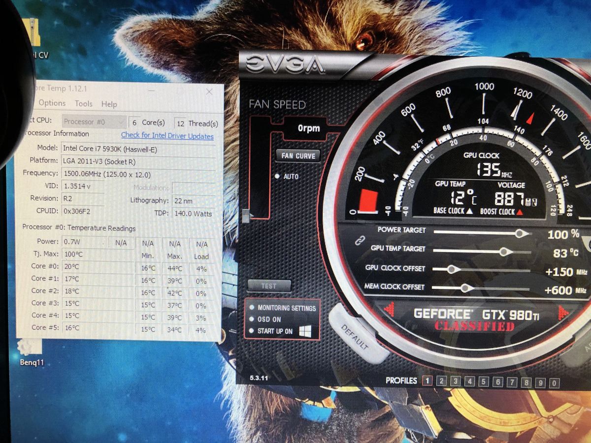

Die Peltierelemente 19.5 Volt 15 Ampere werden mit halber Leistung
betrieben.
Ich muss ca. 400 Watt den TEC‘s zuführen um ~200 Watt Kühlleistung zu
bekommen. Die TEC‘s sind am effektivsten bei halber Leistung. Es werden
jeweils drei TEC‘s über ein 12V 25A Netzteil versorgt, Es kommen zwei
AlphaCool Netzteilwasserkühler zum Einsatz. Die kalte Seite (CPU-Kühler
, AGB , Pumpe , TEC-Kühler) auf der anderen Seite (TEC-Kühler , AGB ,
Pumpe 2x Alphacool NexXxoS Monsta 180mm Triple Radiator) somit kann die
heiße Seite fast bei Raumtemperatur gehalten werden.
Dieses Projekt wird nur gemacht um die Wassertemperatur des CPU
Kreislauf unter Raumtemperatur zubekommen. Ob dies jetzt für dich Sinn
macht oder nicht ist mir eigentlich recht egal darum ging es hier aber
auch nicht.

Eines der Probleme bei Peltierlementen ist das darauf Wasser kondensiert
wenn sie unter Raumtemperatur sind. Deshalb werden z.B billige Typen die
nicht vergossen sind auch nicht alt.
Wenn du jetzt aber deinen gesamten Kuehlkreislauf unter Raumtemperatur
bringst so wird darauf immer Feuchtigkeit kondensieren. So wie auf einer
kalten Coladose im Sommer. Entweder tropft das dann da immer runter oder
es schimmelt.
