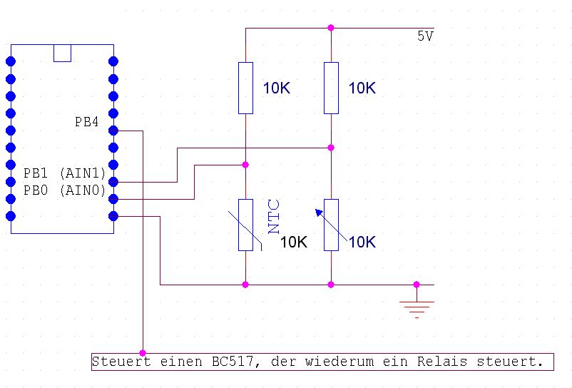

ich bin ein Neuling auf dem Gebiet der Mikrocontroller und habe mir zum
Einstieg einen Tiny2313 gekauft. Da ich Basic etwas beherrsche, möchte
ich in Bascom programmieren.
Zu meinem Problem habe ich leider keine Antwort gefunden (die MIR
geholfen hat), trotz suche im Forum und gesamtem Netz.
Ich möchte mit dem Komparator über einen NTC eine Temperatur messen und
beim überschreiten des Schwellwertes (über Poti eingestellt) einen Port
auf High schalten.
Die Beschaltung ist im Anhang und mein Programm sieht folgendermaßen
aus:

Sicher ist die Antwort sehr einfach, aber ich komme einfach nicht
drauf. Ich habe Code in C gesehen, aber das hat mir auch nicht
geholfen.

Gast #356094
Moin moin,
das ging nicht, aber ich hab folgendes probiert (ASCR = 0 zur
Initialisierung) und: ET LÜPPT!
Danke!
$regfile "ATtiny2313.dat"
$crystal = 4000000
DDRb = &B11111100
Luefterstufe Alias Portb.4
Acsr = 0
Dim Temp As Byte
Do
   Temp = Acsr.5
   If Temp = 1 Then
      Luefterstufe = 1
   Else
      Luefterstufe = 0
   End If
Loop
End
#356095
Dann könntest Du dir wahrscheinlich sogar die Variable sparen.....
z.B.
$crystal = 4000000
DDRb = &B11111100
Acsr = 0
Do
   If Acsr.5 Then
      Luefterstufe = 1
   Else
      Luefterstufe = 0
   End If
Loop
End
Ansonsten solle Dir wohl klarsein das Du fuer diese Funktion garkein µC
brauchst, sondern einen "echten" Komparator haettest nehmen können.
mfg,
Bjoern
Gast #356096
@Björn
Jo, die Variable kann man auch sparen.
Ich habe den uC genommen, weil der noch mehr Sachen ausser Vergleichen
erledigt. Den Rest des Code hab ich nur weggelassen, damit es
übersichtlicher ist. Sonst hätte ich einen LM324 oder so genommen..
Thx
