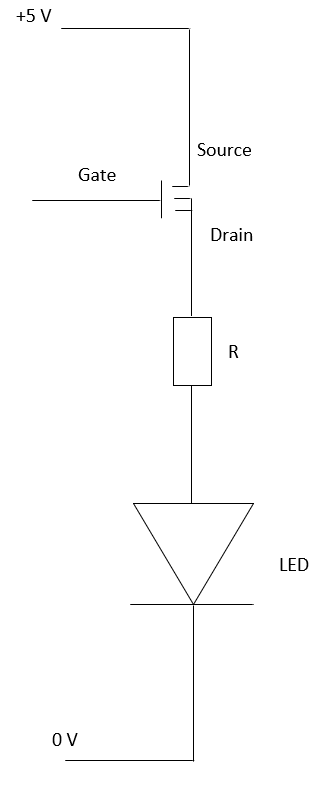

Hallo liebes Forum,
ich versuche eine Art Bewegungsmelder mit Hilfe eines Infrarotsensors
(Datenblatt:
https://www.mouser.de/datasheet/2/281/RA-S210ST01-792845.pdf )
nachzubauen.
Dafür habe ich jetzt eine 4,5V Batterie an die Source Spannung
angeschlossen und die LED samt Vorwiderständen an den Drain Anschluss.
Das Gate habe ich unangeschlossen gelassen.
Jetzt habe ich eigentlich erwartet, dass der IR Sensor sich bei Bewegung
die Gate Spannung selber holt und dann durchschaltet, um die LED
Leuchten zu lassen. Stattdessen leuchtet die LED dauerhaft, auch bei
nicht angeschlossenem Gate.
Habe ich irgendwo einen Denkfehler? Wenn ich das Gate auf 0V Brücke,
geht die LED aus.
Vielen Dank für Eure Hilfe!
