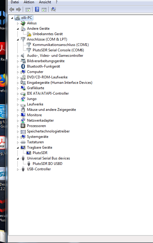

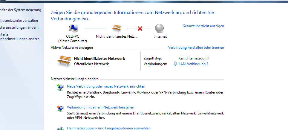

Hallo ich habe mir vor kurzem den Adalm Pluto gekauft und wollte ihn mal
testen jedoch wird das Gerät nicht erkannt.
Ich habe Windows 7 und darunter sollte der laufen, steht jedenfalls in
der Dokumentation. Habe mir auch schon die Treiber installiert.
Kennt sich hier jemand mit dem Gerät aus ?
MFG

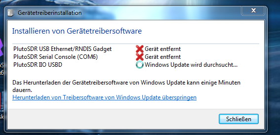

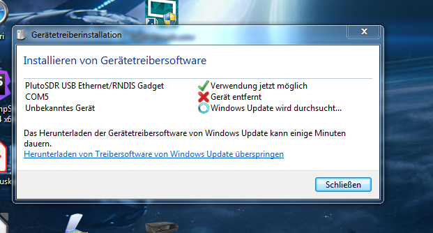

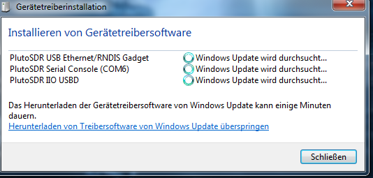

Gast #5674572
Ja die Windows Treiber habe ich installiert.
Es liegt höchstwahrscheinlich an meinem Notebook.
Habe das Pluto gerade erfolgreich an zwei anderen Windows 7 Notebooks
getestet.
Wie schon gesagt, das Gerät taucht auf und verschwindet nach ein paar
Sekunden wieder. Vielleicht ein Com Port Problem?
Es nimmt ein bestimmtes Com Port und das Port wird kurz darauf wieder
von einem anderen Prozess in anspruch genommen?
Wie kann man sowas herausfinden?
Kennt jemand eine Methode?
Falls nicht würde ich auf windows 10 upgraden und es dann nochmal
versuchen.

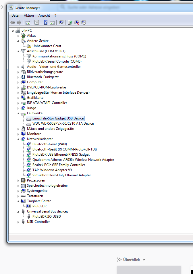

#5674582
Laut dem obigen Artikel von analog.com müssten ja 5 Geräte
zugeordnet werden, wovon der serielle Port nur einer ist.
Siehe
https://wiki.analog.com/_detail/university/tools/pluto/drivers/win_your_device_is_ready_to_use.png?id=university%3Atools%3Apluto%3Adrivers%3Awindows
und
https://wiki.analog.com/_detail/university/tools/pluto/drivers/device_manager_installed.png?id=university%3Atools%3Apluto%3Adrivers%3Awindows
[ ] Wie schaut es nach der Installation im Gerätemanger bei Dir aus?
[ ] Tauchen Geräte mit "?" auf?
[ ] Hast Du ein neues Laufwerk im Explorer?
[ ] Ist der Pluto via IP-Adresse im Browser zu erreichen?
Evtl. mal einen anderen USB-Port nutzen (evtl. USBS2 statt USB3)?
Bei mir läuft alles mit Windows7 ohne Probleme.
Den Com-Port könnte man nachträglich noch ändern (falls da ein schon
wirklich belegter gewählt wurde).

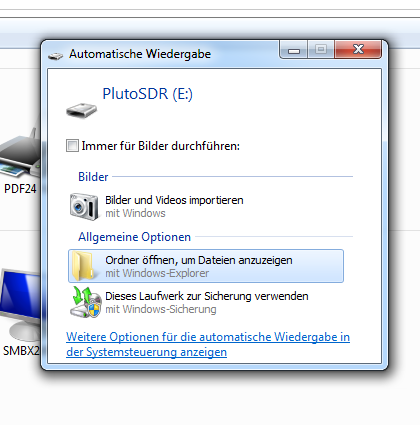

#5674679
Die Pluto-Einträge für Laufwerke und Netzwerkadapter fehlen im
Gerätemanager. (wie Du für E: auch schreibst)
Ich habe keine Ahnung, was da schief läuft.
Du kannst die angezeigten 3 Pluto-Geräte alle mal aus dem Gerätemanager
löschen, danach die Treiber neu installieren (ohne Pluto, vor dem
Neu-Anstöpseln), und das den Pluto z.B. an einem anderen USB-Anschluß
anhängen.
Danach sollten eigentlich 5 Geräte installiert werden.
Schau Dir die Bilder dazu auf der analog-Seite nochmal an.
#5674685
Da war ich mit dem Antworten zu schnell (die neuen Bilder waren noch
nicht da).
"Bei den anderen beiden USB-Ports wird das Gerät nicht erkannt.":
  verdächtig, habe keine Lösungsansatz
Kannst Du via Browser auf den Pluto (192.168.2.1) zugreifen?
edit: ansonsten mal abwarten warten, wer hier von den Pluto-Besitzern
noch auftaucht.
Gast #5674828
Es funktioniert nun alles.
Mein Notebook hat dem Pluto wohl nicht genug Strom zugeführt über USB.
Habe es zusätzlich an eine externe Stromquelle "meine Tischlampe"
angeschlossen.
Danke für die Hilfe und die Mühe.
