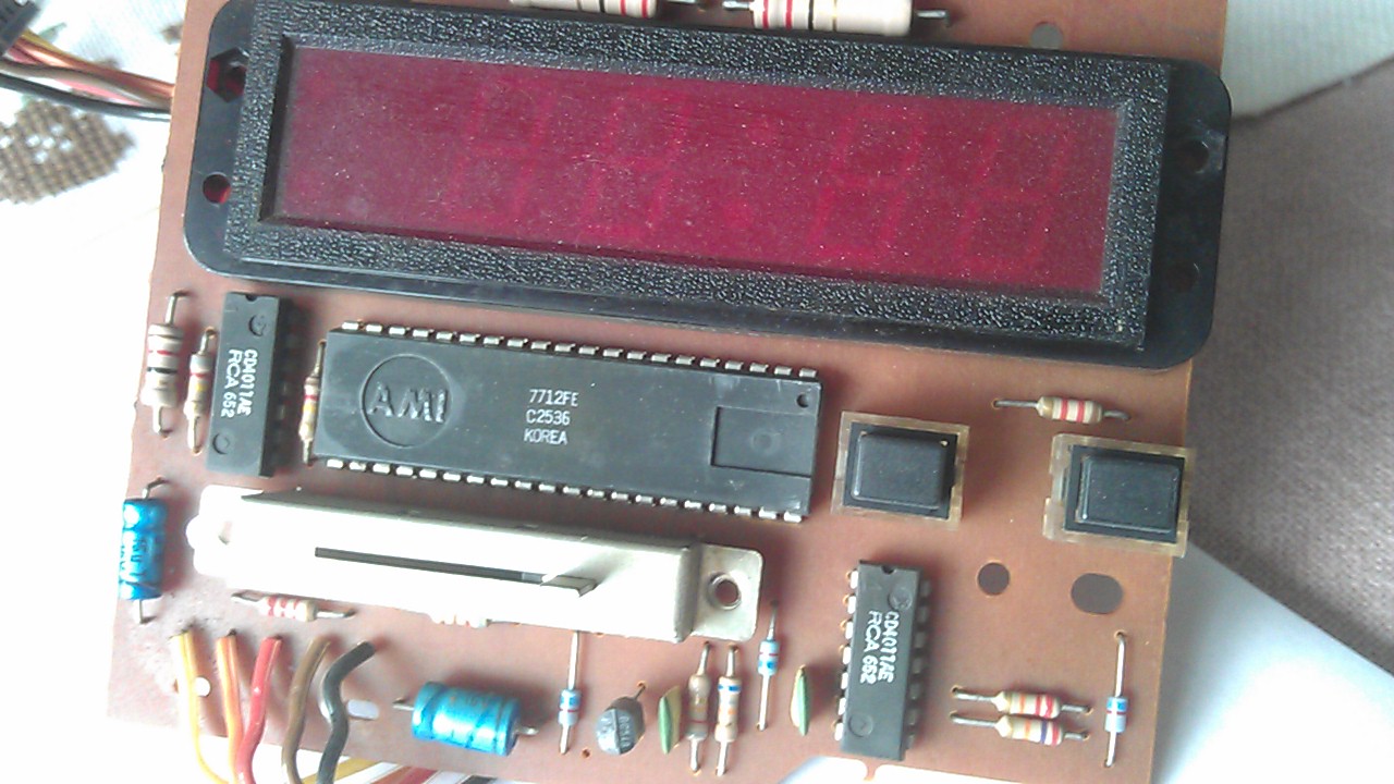

Mir liegt eine LP aus einem unbekannten Philips Consumergerät vor, wohl
Uhrzeitanzeige oder zumindest hoffe ich darauf.
Ich würde gerne das Teil wieder in Betrieb nehmen, so als Retro-Uhr und
als Bastelsport...
Bevor ich jedoch mit Ratereien drangehe und gar noch was zu Schrott
promoviere, Frage ich hier nach ev. vorhandener/aushebbarer
Dokumentation wie Chipdatenblatt oder Baugruppen-/Geräteschema.
Kann mir bitte wer behilflich sein und etwaige Info hier teilen?
Die Versorgungsspannung könnte noch entscheidend sein :-)
Es geht nur ein 5poliges Kabel zu dieser LP. Meine Leiterzügeverfolgung
ergibt 1xMasse, 2xSpeisung (je auf + von Elkos, eine davon u.a. zu den
Pins 14 der 4011 NANDS).
Vom 4 Digit 7-segment LEDBaustein sind 4 Pins zusammenverschaltet, dann
via 3R (22+22+12=56 ohm) an Masse, also wohl common cathode.
Bleiben 2 Adern des Kabels.
Ich rate dass eines 50 oder 100 Hz Netztakt sein könnte?
Das andere ein Alarmausgang?
Auf dem IC DIL40 steht geprägt im KS "AMI", aufgedruckt:
7712EF
C2536
KOREA
Zwei CD4011 quad NOR CMOS helfen ihm.
In Kupfer (lötseitig) ist zu lesen:
3103 103 32160
PHILIPS
und 8203 170 0297.2
Auf dem Papierkleber:
3103 108 55572
WD00

Es könnte ein Controller auf 68xx-Basis sein, der so ziemlich jedem
Zweck dienen kann. Um etwas damit anzufangen müsstest du ihn
programmieren können, wenn nicht kannst du das ganze gleich entsorgen.

Das musste fast ein HC05 oder HC1x sein, gibt es m.b.M. nach jedoch
nicht ohne Quarz. Ältere 68xx Mikrocontroller kenne ich nicht...
Schrub ich nicht im Eröffnungspost dass ich dies nur als Uhr wieder
erwecken will, weil ich vermute/hoffe dass es eine ist?
Also umprogrammieren ist gar nicht meine Absicht...

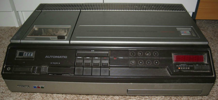

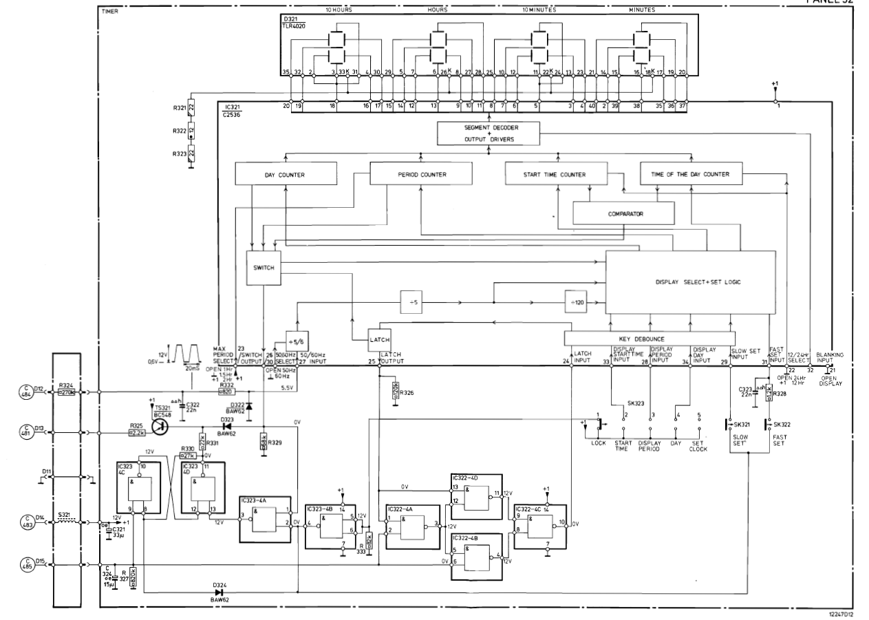

> Das wird wohl die Schaltuhr aus einem Philips N1700 VCR sein (~1980).
Ha! Warum nicht...
Interessant dass ich die LP erst diesen Monat im Schrott fand...
Auf jeden Fall herzlichen Dank für diesen nützlichen Hinweis :-)
