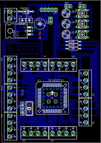

ich hab da ein Problem und ich weiß absolut nicht mehr weiter. Seit so
lieb und helft mir.
Projektbeschreibung:
Ich hab mir ein I/O Board gebaut mit dem 16F877 und alle I/O Pins auf
Klemmen gelegt, sowie drei Ports auf LEDs und drei Prots direkt auf
Taster.
Kurz zur Problembeschreibung:
Als ich das Board fertig gelötet hatte, hab ich die Spg zum Pic
gemessen. Genau 5V die vom Spgreg kommen. Als ich den Pic reingedrückt
hab, wurde der Spgreg heiß und das Netztgerät hat einen Kurzschluß
angezeigt.
Was ich schon unternommen hab:
-Der Pic ließ sich vor anschluß der Spannung Programmieren über ICSP.
Jetzt nicht mehr.
-Auf der Versorungsspg von 12V hab ich keinen Durchfluß(Diodentester)
-Auf der 5V Schiene hab ich in eine Richtung Durchfluß (600) und in die
andere Richtung nichts. Ist das normal?
Wo könnte mein Fehler liegen?
Grüße Marc

#356478
also beim 330µF kondensator sieht beim rechten anschluss es ein wenig so
aus als ob da ein kurzer ist. (kann auch am jpg format liegen, n
besseres bild währe ned schlecht)
Sonst sieht es eigentlich gut aus, ich denke auch das du ihn entweder
mal falsch rein hast oder bei laufender spannung rein hast.
Da du ihn auch nicht mehr programmieren kannst denke ich auf jeden fall
du hast den PIC geschrottet...
Gast #356479
Erstmal Danke für eure Unterstützung!
Ich hab das Layout noch mal etwas größer gepostet.
Leider muss ich auch fest davon ausgehen, dass ich den PIC zerschoßen
hab. Ein neuer ist schon unterwegs.
Hatte gestern noch über zwei Drähte einen anderen Chip mit der 5V
Spannung verbunden und das hatte funktioniert. Die Spanng liegt an der
PLCC Fassung an den richtigen Pins an!
Mfg
Marc
Gast #356482
lool.
WEnn du den Spannungsregler 90Grad gedreht hättest, hättest du dir die
Drahtbrücke und den Bogen sparen können ;-) .. nur mal so nebenbei.
Achja.. wo ist denn der Resetwiderstand ?
Kannst du mal den Schaltplan und vl ein Foto der gelötetn Platine
posten?
