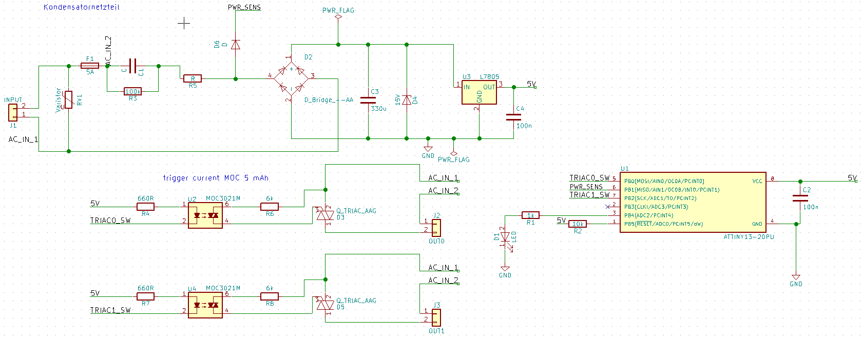

Ich möchte einen "elektronischen Serienschalter" bauen, sowas hier:
https://www.elv.de/plaettner-elektronik-es1000w-elektronischer-serienschalter.html
Damit soll man mit einem Lichtschalter zwei Lampen unabhängig schalten
können. Durch kurzes Ausschalten (unter .5 Sekunden oder so) kann man
zwischen den Lampen umschalten.
Schalten möchte ich die Lampen (Retrofit LED mit < 10 Watt) mit Triacs.
Ein ATTiny13 wird mit Kondensatornetzteil versorgt und kann das
kurzzeitige Ausschalten über PWR_SENS erkennen.

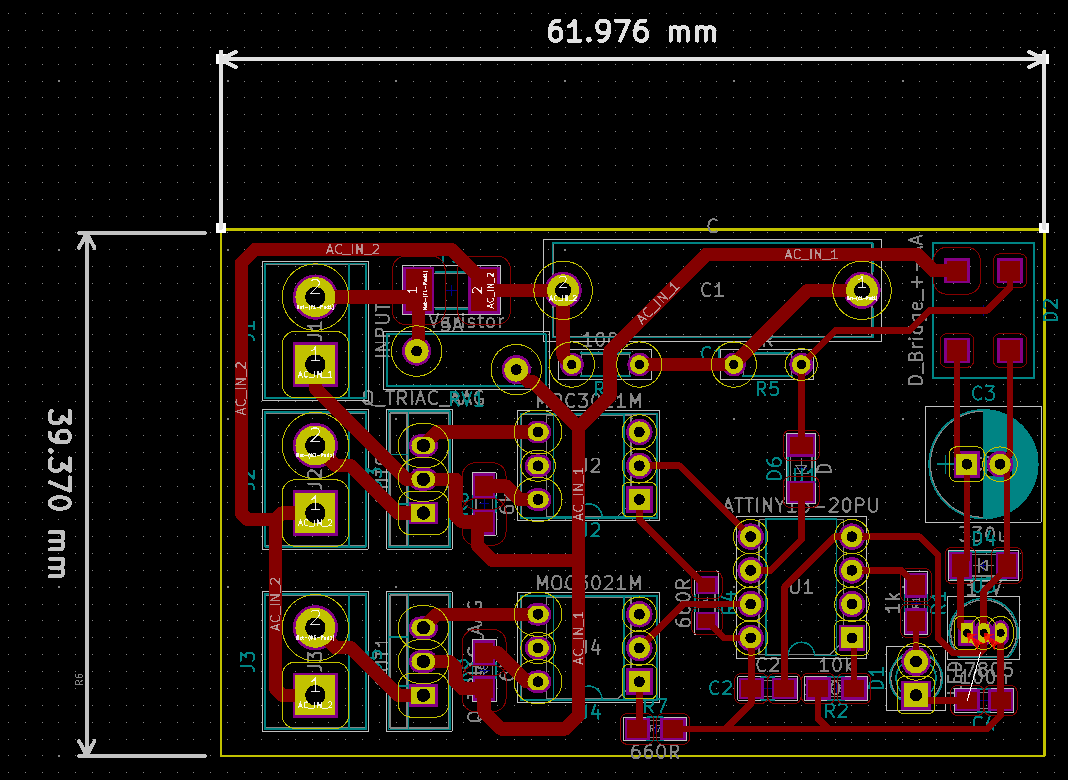

Ich suche nach sachlichem Feedback zu 1. der Schaltung und 2. dem
Layout.
Gast #5679020
Da fehlen im Schaltplan jede Menge Angaben(Werte,Typen) von den
Bauteilen.
Im Layout unten rechts sind zwei Markierungspfeile, die wohl auf Fehler
zeigen. Eine Airlinie von einer nicht aufgelösten Verbindung ist da auch
noch.
Bei Netzspannung stehen mir immer die Nackenhaare zu Berge.
Da werden wohl die Isolationsabstände zu Denken geben.
Die Pads mögen für eine Instrustriellgefertigte gehen, aber für
Selbstgeätzt haben die zu wenig Substanz.
Läuft die Schaltung schon im Labor?
