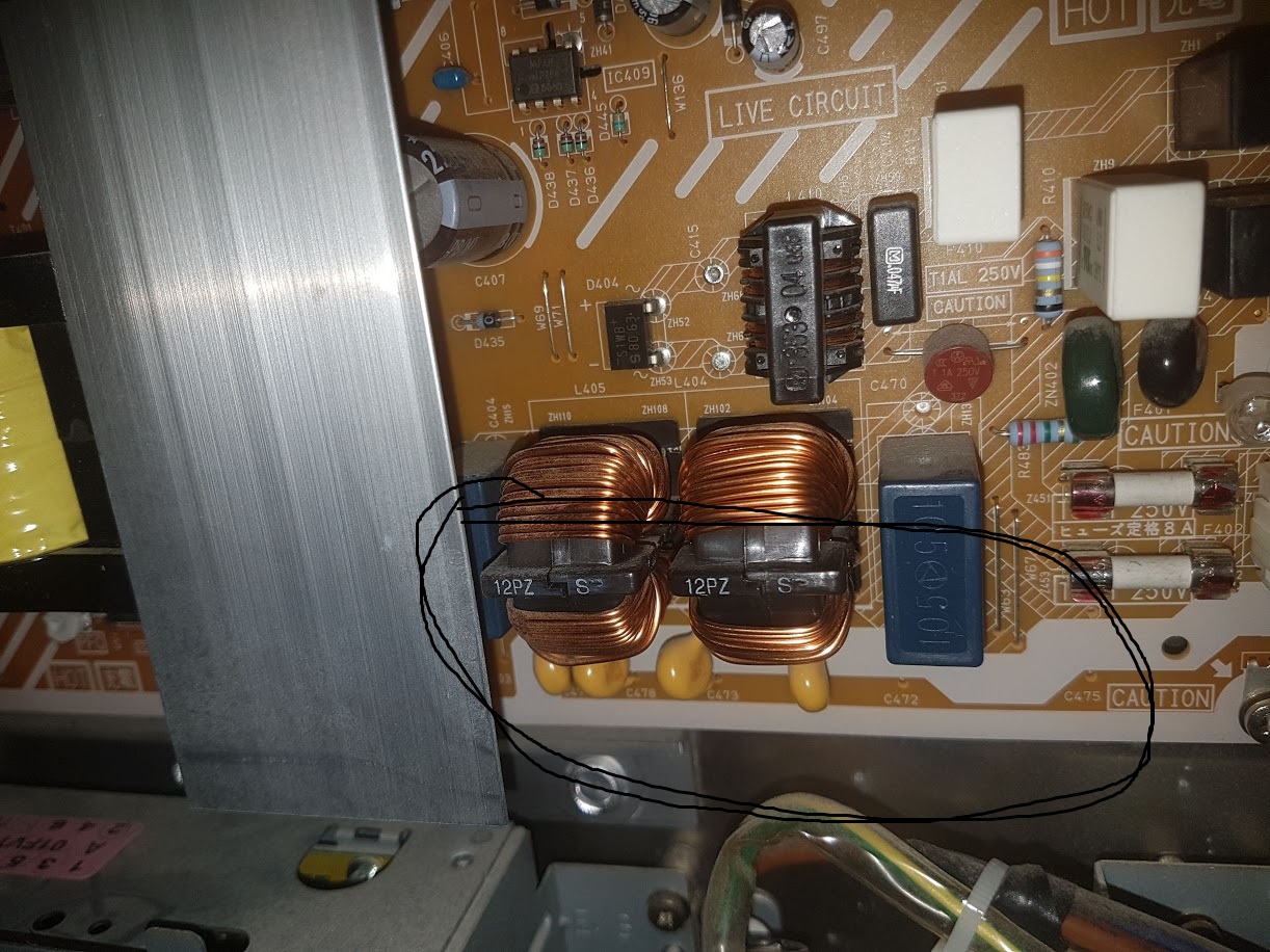

Seit eine Woche braucht mein TV ca 10- 30 Minuten bis er einschaltet, es
kommt immer zwei klick aber tv bleibt dunkel, dann habe ich mit
Haartrockner einige Kondensatoren warm gemacht danach schaltete sich
mein TV an.

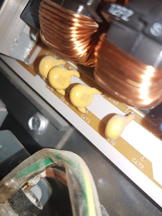

Meine Frage wie bestelle ich diese Gelben Kondensatoren auf siehe auf
Bild. Ich hoffe das sind Kondensatoren. Ach ja Reagieren Kondensatoren
auf wärme oder waren das Transistoren. Es ist fast 35 Jahre her als ich
zuletzt TV Repariert habe.
Das auf dem Bild ist das Netzmodul von mein TV
Ich hoffe einer kann mir helfen.

Es ist sehr unwahrscheinlich, daß die abgebildeten Kondensatoren auf
Dein Erwärmen reagiert haben. Ja, das sind Kondensatoren, aber Du wirst
mit Deinem Fön auch irgendwas anderes erwärmt haben, und das hat dann
sein Verhalten geändert.
Die Kondensatoren, die in Elektronikgeräten manchmal Probleme machen,
sind Elektrolytkondensatoren, und die kommen im zylindrischen
Metallbecher daher - meistens mit einem dünnen bedruckten
Schrumpfschlauch überzogen.
Auf Deinem Bildausschnitt sieht man keinen davon.
