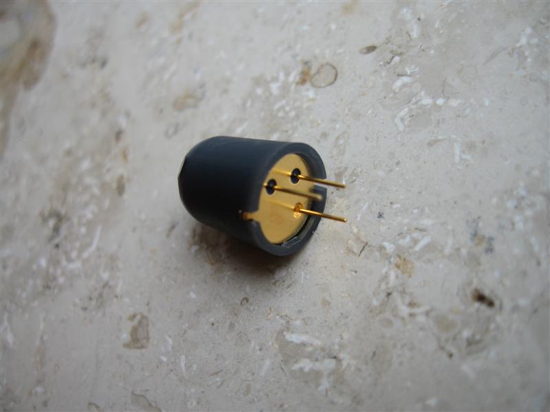

wer kennt diesen Infrarotsensor. Angeblich ist er von Siemens
Matsushita.
Er hat 3 Anschlusspins, 2 für die Spannungsversorgung und 1 für die
Kommunikation. Dieser "schildkrötenmäßige" Kopf ist etwas
durchsichtig, wenn man ihn gegen das Licht hält.
von Heike (Gast)
hier noch ein Bild...

mm sieht ja aus wie ein alien auge ...
ich denk jetzt einfach mal das du die belegung nicht hast...
der masse pin wird wohl der sein der mit den gehäuse verbunden ist und
vcc kann man ja testen.
ich denke nicht das was kaput geht wenn du vcc und signal out
verwechselst da ja in dem fall vcc an hoch ohmig liegt dürfte nichts
passieren.
aber ne garantie übernehm ich nicht.

von AVRNIX (Gast)
sieht aus wie ein IR-bewegungsmelder
von Axel R. (Gast)
Ist ein Bewegungsmelder von NAIS/Panasonic
Spitzenteile! Kommt hinten fix und fertig als Schaltsignal raus. Aber
kann nur ein paar µA. KEINE LED DIREKT anschliessen!
AMN11xx irgentwas (schon etwas her, dass ich die Teile zuletzt in
Verarbeitung hatte)
http://de.farnell.com/jsp/endecaSearch/partDetail.jsp?SKU=4160253&N=0
http://de.farnell.com/jsp/endecaSearch/partDetail.jsp?SKU=4160265&N=0

Geh sorgsam nit um, kostet einer 20Euro!
von Heike (Gast)
Danke, den hätt ich nie gefunden!!!
