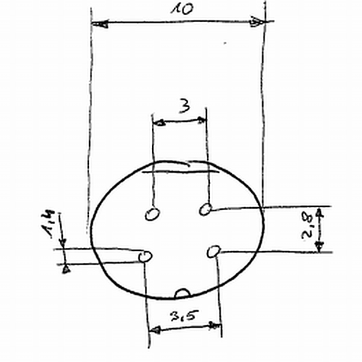

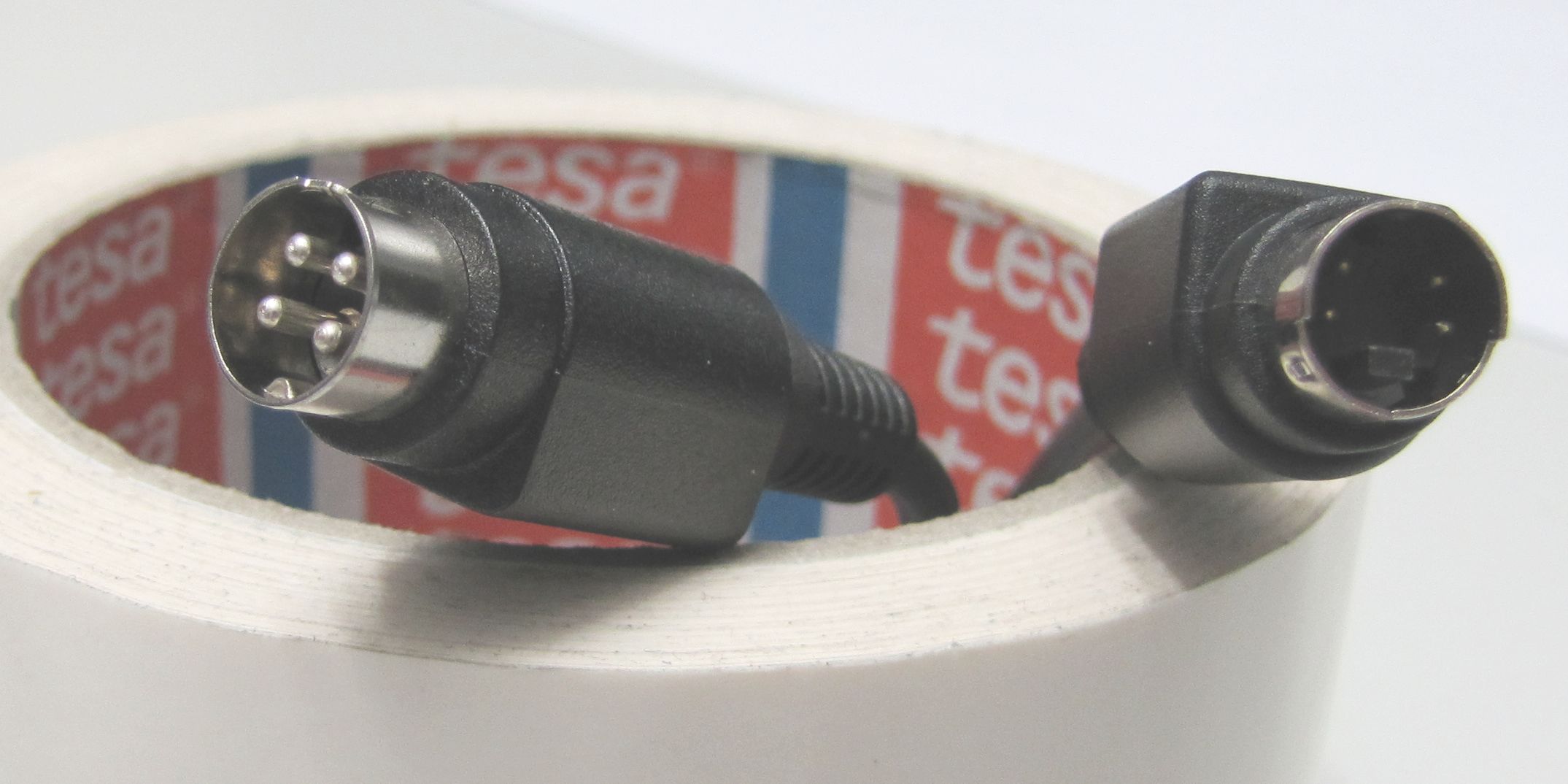

wer kennt diesen 4-poligen Steckertyp (der ca. in Bildmitte; rechts
daneben zum Vergleich ein leider nur ähnlicher Mini-DIN-Stecker, wie z.
B. für S-VHS üblich gewesen)?
Der fragliche Stecker hat im Vergleich zum Mini-DIN-Typ 10 statt 9 mm
Kragen-Durchmesser. Der Kragen ist am vorderen Rand mehr oder weniger
glatt, statt abgestuft wie Mini-DIN und hat unten eine Nase und oben
eine Abflachung, beides geprägt.
Eine grobe Maßskizze hänge ich auch noch an.
Hoffe, jemand kann helfen.

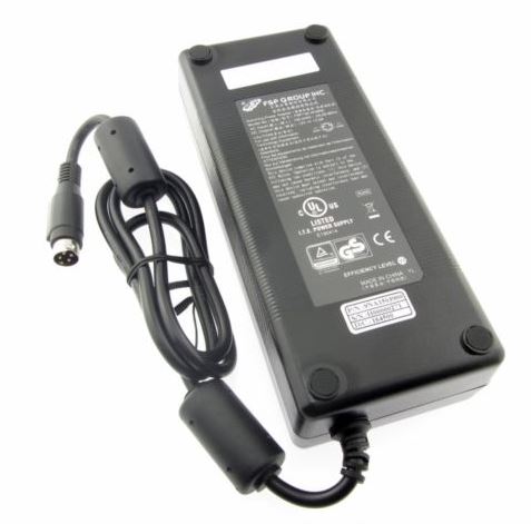

dieser gesuchte Stecker sieht genau so aus wie der an meinem Mini-PC
namens EZ-Buddie.  Da gehen so 12 Volt , max. 16 A  drüber.
Netzteile sind z.B bei e-bäh und Konsorten zu finden, eventuell macht es
auch Sinn nach einem def. Netzteil zu suchen  wenn du nur das Kabel und
den Stecker benötigst.
(Suche nach:   Original Netzteil FSP150-AHAN1 -AHAN2 12V 12,5A ECS
D1S4-2 Buddie UB 4m23 4Pin )

Hallo Michael, Hallo Rufus,
großen Dank an Euch beide für das schnell gelöste Problem.
Da ich hier nicht bei Mouser bestellen kann, habe ich bei
Farnell/element14 einen Äquivalenztyp zu KPPX-4P angeboten bekommen
(Artikel 1876289).
