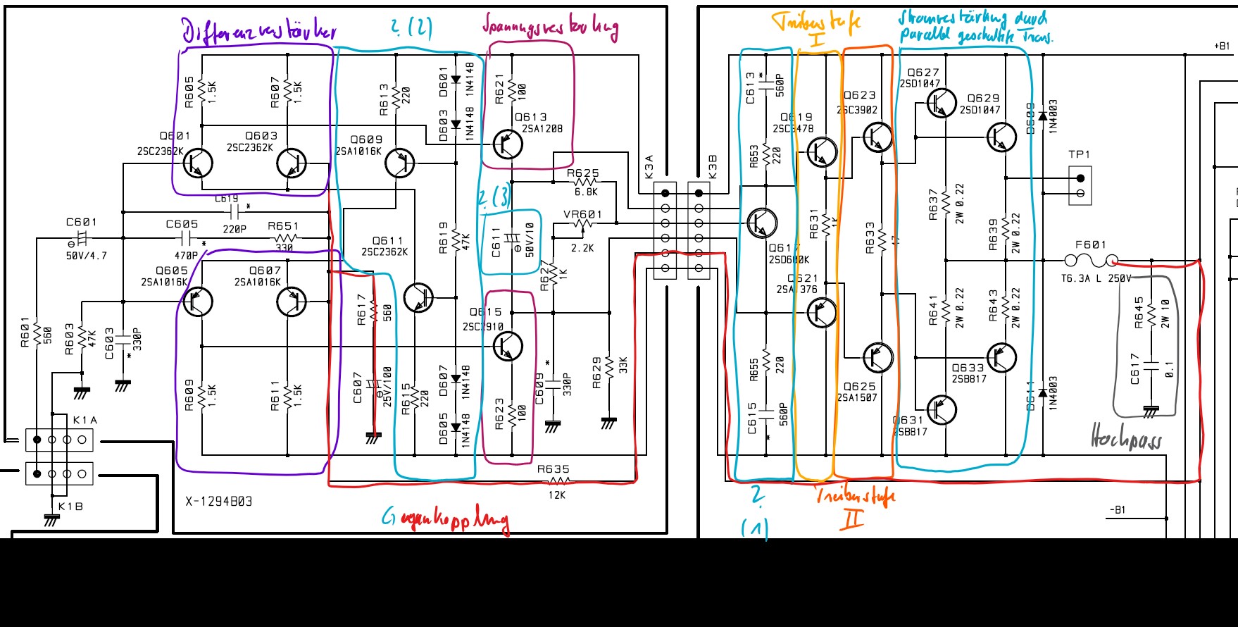

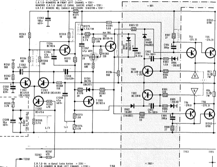

Guten Morgen zusammen,
bei der angehängten Schaltung (und sry, png war aber mehr als doppelt so
groß) brennen stets die Entstufentransistoren durch. Zur Fehlersuche und
aus didaktischen Gründen, hätte ich ein paar Fragen zur Schaltung an
sich (Komme leider nicht aus der analogen Welt):
Sind meine bisher eingezeichneten Funktionsbaugruppen so korrekt?
Worum handelt es sich bei ?(1), ?(2) und ?(3) (hellblau gefärbt)?
Wofür ist TP1 gedacht?
Viele Grüße und einen schönen Mittwoch
Dominic
Gast #5688219
TP1 ist ein Testpunkt und dient dazu den Spannungsabfall im Ruhezustand
am 0R22 Widerstand zu messen. Daraus kann man dann mit dem ohmschen
Gesetz den Ruhestrom ausrechnen. Mit dem Ruhestrom wird der Arbeitspunkt
eingestellt (B, AB, oder A-Betrieb). Je mehr Ruhestrom um so wärmer wird
die Endstufe und um so geringer sind angeblich in der HiFi-Welt die
Übernahmeverzerrungen.
Gast #5688220
1: Vbe-Multiplizierer zur Ruhestromeinstellung in der Endstufe, die
RC-Glieder sind zur Frequenzgangkorrktur der Schaltung
2: Konstantstromquellen zur Versorgung der Differenzverstärker
3: Wechselspannungsüberbrückung des Vbe-Multiplizierers
Vermutlich brennen die Endstufen wegen thermischer Instabilität durch.
Du müsstest die Emitterwiderstände (0R22) vergrößern (0R47).
Gast #5688225
(2) gehört zu den Eingangsdifferenzverstärkern. Schau dir mal einen
einfachen Differenzverstärker mit Transistoren an, man hat an den
Emittern idealerweise eine Stromquelle. Der Emitterwiderstand am
Transistor und die beiden Dioden sind genau das.
Der dunkelrote Teil zusammen mit (2) und (3) machen aus dem
differentiellen Ausgang des Eingangsverstärkers ein Single-Ended Signal.
(3) dürfte dazu da sein, um die Einstellwiderstände für den Ruhestrom
über R625, VR 601 und R627 wechselstrommäßig zu überbrücken. Die
Verstärkung soll für DC gering sein, für AC jedoch nicht.
Das mit 'Hochpass' bezeichnete Teil ist das Boucherot-Glied am Ausgang.
Es soll bei komplexen Lasten ein Schwingen verhindern und soll nicht für
das Signal an sich als Filter wirken (wäre dann ein Tiefpass, weil es
bei hohen Frequenzen den Ausgang stärker belastet), sondern nur die
Phasenreserve verbessern.

Gast #5688235
Vielen Dank schonmal, ich muss erstmal in Ruhe lesen und hätte echt
nicht mit so vielen Rückmeldungen in so kurzer Zeit gerechnet. Danke!
Gerade noch kurz dazu: Es  handelt sich um eine kommerzielle Endstufe,
daher sollte die Dimensionierung doch schon passen?
Gast #5688247
Die Schaltungen sind alle genau auf Kante genäht, soll heißen, die sind
unter optimalen Bedingungen gerade so stabil und laufen thermisch nicht
hoch. Wenn sich im Laufe der Zeit aber die Wärmeleipaste davonmacht oder
eintrocknet, oder die Verbindung von Vbe-Multiplizierer zur Endstufe
nachlässt, oder der Kühlkörper oder der Lüfter verstaubt, oder... dann
war`s das.
Sag mal wie groß die Versorgungsspannung ist, dann kann man was zu dem
Problem sagen.
#5688375
Das kann auch bei einer eigentlich korrekt eingestellten Schaltung
passieren, wenn die Endstufe auf hoher (jenseits Audio) Frequenz
SCHWINGT. Passiert bei kommerziellen Schaltungen hoffentlich  nicht,
kann aber nach gewechseltem Ausgangstransistor auftreten.
Dein Verstärker enthält zudem keine SOA Schutzschaltung um die
Transistoren vor Überlastung zu schützen, nur eine Sicherung am Ausgang
die erst bei Kurzschluss greift.
VR106 am UBE-Multiplier (1) zu dem auch C6111 gehört, sollte erst mal
möglichst hochohmig gestellt werden.
Es ist doch wohl eine Stereoverstärker, da kannst du Vergleichsmessungen
mit dem anderen Kanal machen.
(2) bilden 2 Konstantstromquellen.
Die 0.22 Ohm am Ausgang können darauf hindeuten, daß die
Endstufentransistoren gepaart sind, d.h. gleichbezeichnete Typen auf
gleiche UBE und Stromverstärkung ausgemessen wurden.
#5688511
Wie hoch ist die Versorgungsspannung (B+/B-)?
was für ein Lautsprecher häng da dran (4/8 Ohm oder was anderes)?
Wie alt ist das Gerät?
welche Spannung liegt an TP1 an?
wann brennen die Transistoren durch?
 - Leerlauf? oder nur unter Vollast?
 - sofort oder werden die warm und sind erst nach Minuten defekt?
 - wird irgendetwas anderes warm/sieht angekokelt aus?
 - wodurch hast du die Transistoren ersetzt (aus China kosten 5 Stück
soviel wie einer von Mouser etc., die könnten fake sein, eventuell...)?
 - weiterhin:
sollte aber bei sehr geringer Lautstärke nicht viel machen, theoretisch
läuft der auch mit nur je einem Transistor, dann aber nur leiser und bei
8/16Ohm und nicht voll aufgedreht mit 4Ohm Lautsprecher, zum Testen
sollte es aber reichen.
mach mal ein paar Bilder, eventuell sieht irgendwas verdächtig aus
hast du ein Multimeter? Oszi? Labornetzteil mit Strombegrenzung?
Lastwiderstand in 4/8Ohm statt Lautsprecher oder anderen Lautsprecher?

Gast #5688521
Wenn K3A-K3B wirklich eine lösbare Steckverbindung ist, gibt es bei
einem Wackelkontakt an der Basis von Q61 lustige Effekte.
Wie heisst denn das noch geheime Gerät?
Arno
Gast #5688542
Die Schwachpunkte dieses design wurden ja bereits aufgezählt, halt eine
HiFi-Endstufe und kein PA-Arbeitspferd. Um sie ausfallsicher
hochzufahren, hilft oft eine 230V/60W Glühbirne in der Netzleitung, z.B.
anstelle der Netzsicherung. Bei durchgebrannten Transistoren ist das
Netzteil kurz geschlossen und die Birne brennt fast 100%. Jetzt kannst
Du bei laufendem Gerät nach der Ursache suchen.

Gast #5688641
Vielen Dank, mit solchen sehr hilfreichen Antworten hätte ich nicht
gerechnet.
Ich wollte euch gar nicht mit der Fehlereingrenzung belästigen, aber
gerne erzhle ich euch ein paar weitere Details.
Die Transistoren (Q627, 629, 631, 633) brennen direkt nach dem
Einschalten durch, genauso wie der Widerstand R633. Da sich dieser in
der Treiberstufe befindet, gehe ich von einem Fehler "davor" aus
(permanente Ansteuerung beider Transistoren und somit Kurzschluss). Q631
und 627 habe ich noch nicht gemessen, sind waber wahscheinlich auch hin.
Es handelt sich um ein Rotel Gerät (RA-1060). Mit 800 EUR somit kein
absolutes LowBudget Gerät.
Christian S. schrieb:
> eine dosierbare Strombegrenzung und evtl ein Stelltrafo können
> zukünftige Schäden beim Einschalten vermeiden.
Das stimmt, da aber µC onBoard eher schwierig, aber ich probiere mal.
Das finde ich bedauernswert, da der Hersteller doch recht namhaft ist.
Das stimmt, davor wollte ich mich allerdings erstmal um die korrekte
grobe Funktionsweise kümmern (zB Q617). Würde als nächstes
wahrscheinlich bei K38 auftrennen und beide Ansteuereinheiten
vergleichen.
Meinst du auch ohne selektiere ausgemessene Transistoren hätte ich eine
Chance?
> Problem sagen.
Liegt symmetrisch bei ca 98 V (+/-49 V)
Aktuell gar keine
Kann ich leider nicht sagen, würde auf 10-15 Jahre tippen. Habe es so
nur geerbt.
Kann ich nicht messen, da der Transistor direkt durchbrennt nach dem
Einschalten
Leerlauf
innerhalb von <2s
ja der Widerstand R633 verbrennt mit einem Feuerwerk
Das muss ich leider bestätigen

wenn R633 durchbrennt würde ich Q623 und 625 testen, eventuell hat einer
davon Durchgang, wenn nicht dann weiter vorne Q619 und Q621 bis zu Q617
plus die RC kombination von dem nach B+/-
Wenn Treiber I oder II defekt sind (durchlegiert), zerstört das dir
sofort die ganze Endstufe, also nacheinander alles auslöten und
testen/ersetzen, ich tippe darauf dass die Basis von einem
Treiber/Endstufe hart auf B+ oder B- liegt weil ein Transistor davor
durch ist.
Miss wenn das nicht hilft eventuell mal die Spannung über Q617 und über
die RC Kombination nach B+ und B- an diesem falls alle Transistoren bis
dahin ok sind (oder mit Q619/621 ausgelötet, dann kannst du sehen ab die
Ansteuerung ok ist, Endstufentransistoren brauchst du dafür nicht)

Wenn z.b. Q623 defekt ist, legiert dir Q625 auch durch überlast durch
(kannst du eventuell von außen nicht sehen), da dort nun ca. 100V nur
durch 47 Ohm begrenzt anliegen, dann verabschieden sich die 47 ohm auch
sofort danach dank
100V*100V/47Ohm = 200 Watt, dann schaltet die Endstufe auf NPN und PNP
Seite voll durch und der Strom wird nur durch die 0.22Ohm begrenzt, dann
fliegen die Transistoren ganz schnell auseinander, egal wie oft du diese
ersetzt.

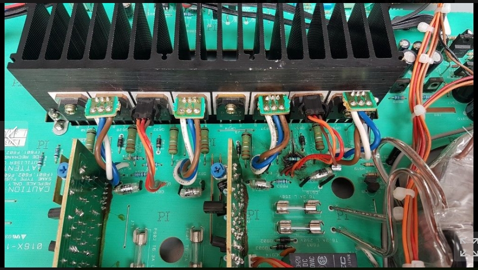

ArnoR schrieb:
> R633
Arno, ich weiß gerade nicht, was ich sagen soll und ob ich begeistert
oder eher ernüchtert sein soll, aber ja, genau so sieht sie aus... Genau
der R633 an dieser Stelle mit verrußter Platine. Wo hast du das Foto her
oder ist es sogar dein eigenes?
Zum Rest schreibe ich gleich noch etwas wenn ich zu Hause bin und
nachmessen konnte, aber ich hatte die Transistoren schon ganz zu Beginn
geprüft - allerdings eingelötet - und sie schienen iO zu sein.

Gast #5688762
ArnoR schrieb:
> Dann sieht deine Platine jetzt auch so aus?
Mir fallen auf dem Bild 4 Schmelzsicherungen ins Auge. Vermutlich
Absicherung der +/- Schiene getrennt für beide Endstufenmodule.
Miss nach, ob an denen +/-50V anliegen. Dann entferne die Sicherungen
des defekten Kanales und löte strombegrenzende Zementwiderstände drüber.
Im übrigen tippe ich auch auf einen Fehler im Bereich des
VBE-Multipliers. Löte spasseshalber mal ne LED parallel und schau was
dann passiert.

ArnoR schrieb:
> Wenn der R633 wegbrennt, dann sieht es so aus als wenn der
> Vbe-Multiplizierer auf zu große Spannung eingestellt oder da irgendwas
> defekt ist.
> VBE-Multipliers.
dann teste mal VR601, eventuell hat der Trimmer Alterungserscheinungen
(oder C611), vorausgesetzt die Transistoren sind wirklich i.O., sonst
auch die Transistoren der Vorstufe testen.
Zu den Links, google translate hilft
- im ersten link stehen mehrere Spannungsmessungen, defekt war Q613 (BE
hatte Durchgang) und R607 hatte nur noch ca. 100 Ohm gemessen, das
Fehlerbild war aber anders, die Endstufe brannte nicht durch.
- im Zweiten geht es hauptsächlich um Verbesserungen.
Gast #5688854
Dominic schrieb:
> und auch immer diesen R633 an gleicher Stelle,
> welcher auch nicht zu selten kaputt geht:
Der R633 ist nicht die Fehlerursache, sondern sein Abbrennen ist Folge
eines anderen Fehlers. Eigentlich fällt mir da nur der Q617 ein, der als
"Unterlegscheibe" für die Befestigungsschraube eines Endstufentransistor
dient. Vielleich hat man die Schraube zu stark angezogen und den
zerknackt?
Man will damit den Temperaturgang der Endstufe kompensieren, was aber
nicht richtig geht. Man sieht außerdem, dass die
"Temperaturkompensation" mit dem Vbe-Multiplizierer nicht ausgereicht
hat und die Schaltung offenbar thermisch überkritisch ist, weswegen man
(wohl nachträglich) auch noch die Treibertransistoren auf die Endstufe
geschraubt hat.
Gast #5688866
Wenn der Schleifer abhebt, bekommt man 6Ube über R633, das reicht zwar
zum Zerschießen der Endstufe, aber nicht für ein "Feuerwerk" an R633.
Wenn die Kontaktierung des rechten Endes abgeht, geht die Spannung auf
0V und der Ruhestrom der Endstufe auch.
Gast #5688895

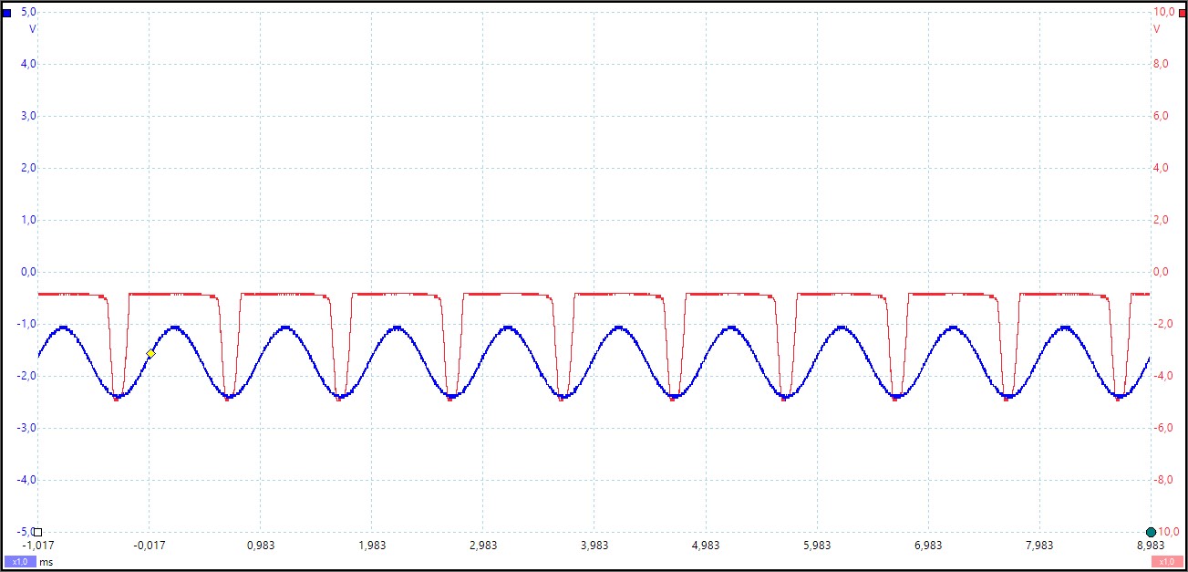

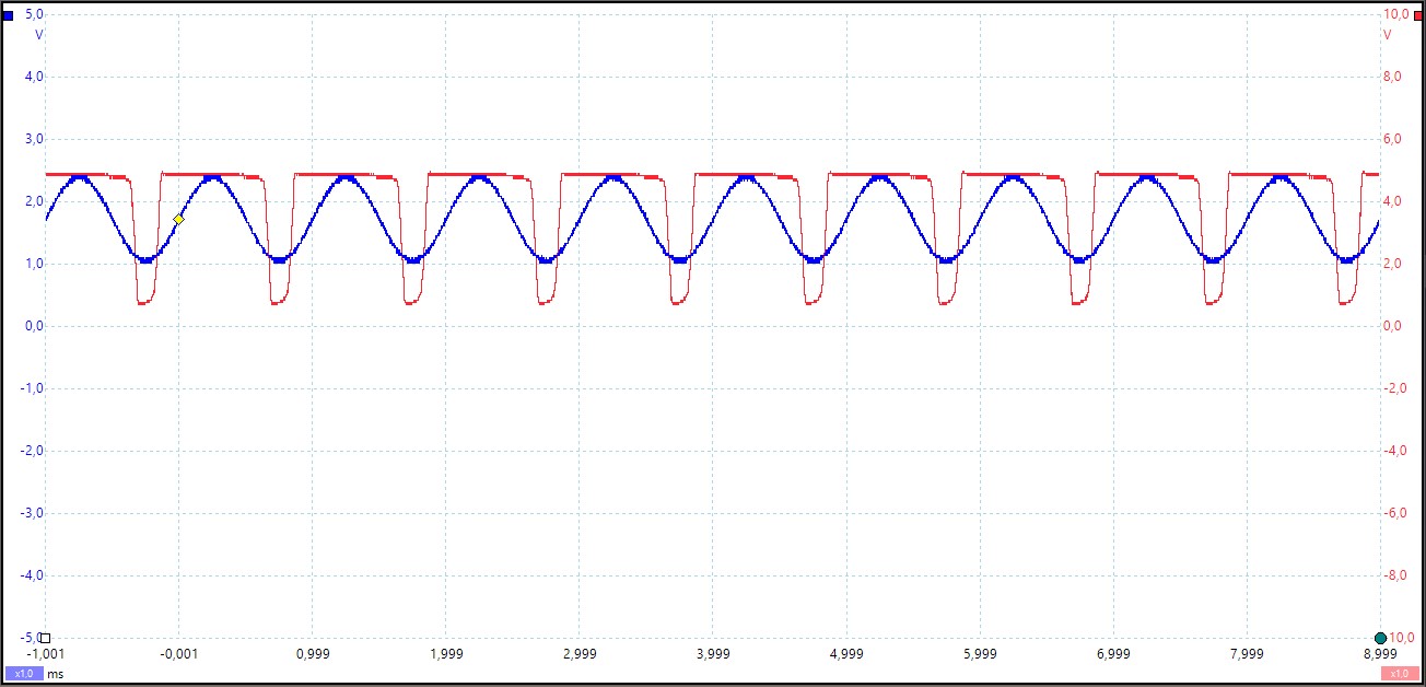

Genau das ist jetzt mein Verdacht, der Spannungsteiler VR601 steht auf
gleichem Wert wie VR602, der Transistor Q617 ist in Ordnung (habe ihn
gemessen und auch mit Q618 getauscht, linker Kanal läuft mit beiden
Transistoren)

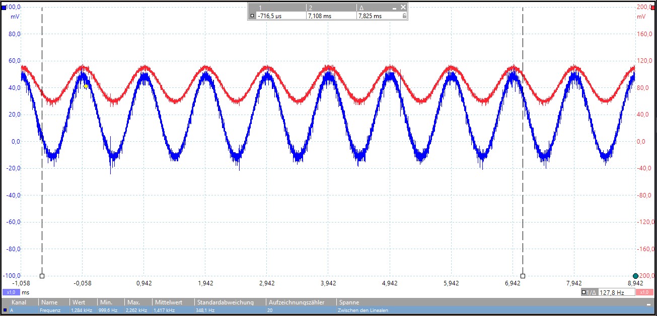

Jetzt habe ich aber noch etwas entdeckt, wo ich nochmal eure Hilfe
benötige:
Ich habe die Übergangsstellen der Vorstufe gemessen (fin=1kHz) und dabei
eine sehr interessante Entdeckung gemacht.
Blau = funktionierender Kanal K1B1 bzw K3Bx (1:1)
ROT = defekter Kanel K1A1 K4Ax (hierbei bitte Beachten: 10er Teilung
eingeschaltet)
Man erkennt hier die klaren Unterschiede, allein schon das
Eingangssignal unterscheidet sich durch einen ordentlichen Gleichanteil
(beide Signal sind ursprünglich identisch). Somit müsste der Fehler doch
schon VOR der Vorstufe liegen (wegen des großen Gleichanteils und
geringer Amplitude)?
Wahrscheinlich bleibt mir nichts anderes übrig als die Vorstufe
rauszureißen (Messen, Löten, Schauen ist in der aktuellen Aufbau nicht
möglich).
Gast #5688899
Aso meine Frage wäre: Sind die Signale so der defekten Vorstufe so
ausgartet, weil die Rückkopplung jetzt in der Luft hängt oder liegst es
womöglich an deren Eingangssignal, oder ist diese vllt einfach auch
defekt?

Gast #5688936
> bei VR601
> ist das so als wenn Du Q617 (der links neben R631)
> kurzschließt.
Nee, dann hat man ~3Ube über Q617.
Was ich oben schrob war aber falsch, meinte Schleifer Linksanschlag
anstelle abheben.

kommt in etwa das rote Oszillogramm bei raus. Vllt ist die Vorstufe doch
nicht kaputt, aber guter Rat dennoch teuer.

Wenn ich die Gegenkopplung des funktionierenden Kanals auf die Vorstufe
des defekten Kanals gebe, könnte das etwas bringen oder würde ich nur
mehr noch kaput machen?
#5688968
Moin,
Nee, das bringt nix. Alle Halbleiter auswechseln bringt was.
Und wenn du unbedingt an dem toten Kadaver messen musst, dann guck die
die Ube aller fraglichen Transistoren an. Die sollte weder <<0.7V noch
>>0.7V sein. Aber was hilfts dir, wenn du jetzt noch 1..2 tote
Transistoren da rausfischst?
Gruss
WK
Gast #5688975
Bringt nichts, weil der Ausregelversuch der Vorstufe ins Leere (in eine
andere Schaltung) geht, aber nicht die eigene Schaltung ausregelt.
In deinen Oszillogrammen sind die +5V also +50V, d.h. die Vorstufe ist
am positiven Anschlag? Und mit Übergabestellen meinst du
Kollektor/Emitter Q617? Und dabei ist die Gegenkopplung aufgetrennt?
Weil die Endstufe fehlt?
Verbinde doch einfach Kollektor oder Emitter Q617 mit R635, dann müsste
sich die Vorstufe an den Übergabepunkten auf etwa Massepotential
einregeln.

kann es sein dass du das falsche Bild für K3B3_K4B3.jpg genommen hast,
da wären auch auf dem funktionierenden Kanal über BE von Q617(bzw.
Q618), das sieht wie ein Detail vom ersten Bild aus.
unwahrscheinlich, der Gleichanteil wird eigentlich durch C601 gestoppt,
und beide sind 60mV Peak-Peak, der geringe Offset sollte nicht stören.
Wenn du nicht viel löten willst kannst du auch als Schnelltest die
Transistoren mit einem Multimeter im Diodentest Modus überprüfen

ansosnten Rückkopplung abgreifen wie:
> einregeln.
