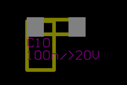

Ich habe hier eine merkwürdige Sache bei Circuit Studio.
Meine Bauteile haben AssemblyTop als Layer für die Bestückungs-Infos der
Leute am Automaten und TopOverlay für den Druck auf den Platinen.
Wenn ich nun mein LayerSet so starte wie im Screenshot, dann werden die
auf Bottom gelegten Bauteile auf Top durchscheinend angezeigt (Die
AssemblyTop Linien).
TopOverlay ist korrekt dann auf der Rückseite, wurde also intern von Top
auf BttmOverlay verschoben.
Nur eben AssemblyTop nicht.
Sehe ich hier etwas falsches, oder kann ich das irgendwie definieren,
dass auch AssemblyTop intern auf AssemblyBottom geschoben wird?

In AD must Du ein Mechanical Layer Pair definieren.
Du brauchst für dein 'AssemblyTop' einen 'AssemblyBottom' üblicherweise
liegt der Bottom ein Mechlayer weiter, wenn also dein AssemblyTop Mech10
ist definiere Mech11 für dein AssemblyBottom und (ich weiss nicht wo)
definiere diese Beiden als Mech.Pair. In AD im nachhinein ein kleines
Problem weil Bauteile schon auf Bottom liegen und die Informationen auf
AssemblyTop. Im AD geht man hin und markiert alle Bauteile auf Bottom
schiebt sie auf Top, definiert das LayerPair und schiebt die Bauteile
zurück auf Bottom. (Bloss nicht die Selektion bei der Aktion verlieren).
Oder man definiert das LayerPair und macht ein Update from Library für
alle Bauteile.

hab nun endlich mal Zeit gefunden um Deinen Tip mit den Layer pairs zu
testen.
Zuerst hat es nicht funktioniert, bis ich auf Deinen Text mit dem
LibUpdate gehört hatte ;)
Das ist zwingend nötig und dann funktioniert auch alles wie es sollte.
