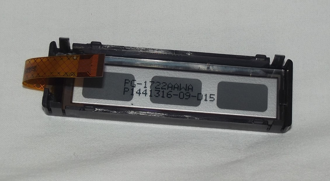

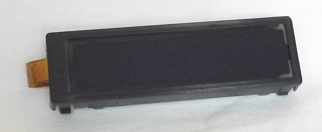

Hallo mir ist ein Receiver der Telekom Typ Media Receiver 303
untergekommen.
Neben der Festplatte und dem Netzteil würde ich gern dem Display eine
neue Verwendung geben, lt. PCB-Aufschrift ist es ein OLED.
Weiß jemand welches es ist, oder hat jemand einen Schaltplan?

Ordentliche Bilder der Teile würden ggf. helfen...

Auf dem Flachband steht ut-0207-p06.
Damit findet sich ein Datenblatt, das auf einen ssd1307 hin weist.
128x39 Pixel OLED Treiber würde auch passen. Es gibt auch ein Datenblatt
zu einem ut-0207-p03. Das hat allerdings einen 18poligen Anschluss und
keinen 16poligen, aber: 1 und 18 sind nicht verwendet.
Zum ssd1307 gibt es auch eine Alternative, der ssd1316, wo es auch
Varianten mit 16poligen Anschluss gibt.
Und es gibt auch eine Bibliothek für den arduino und raspi. Also ggf.
lohnt sich hier schon, noch etwas weiter zu recherchieren.
Bedient wird das Display im Receiver übrigens von einem stm8sj, wo der
isp-header direkt daneben ist. Ggf. kann man daher das Board auch gleich
so lassen.

Ich würde gern den 16 poligen Display an einen Raspberry anschließen und
wollte mal Fragen, ob sich schon jemand daran versucht hat oder ob es
schon neue Erkentnisse zum Thema gibt?
