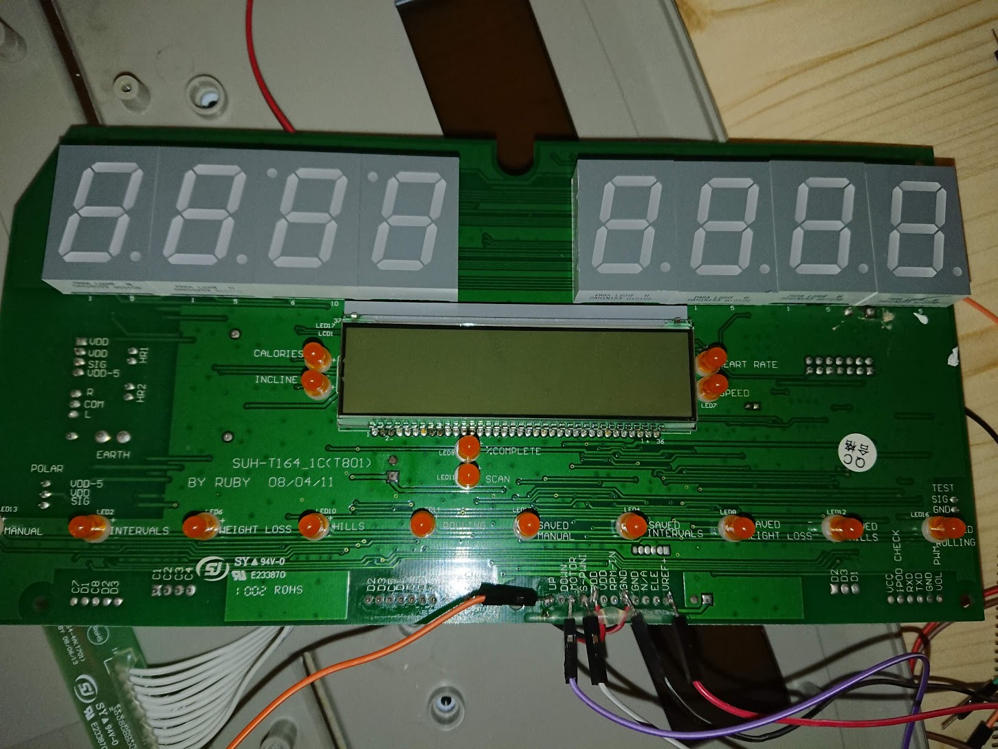

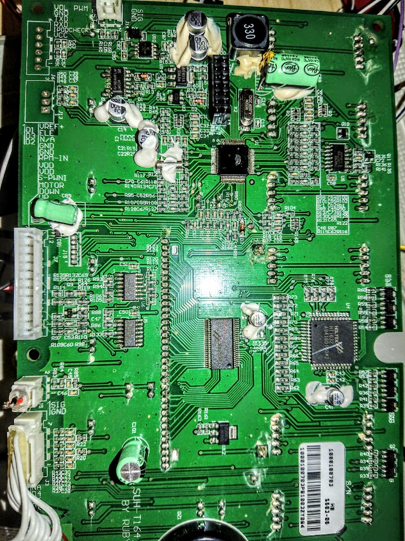

Hallo Liebe Community,

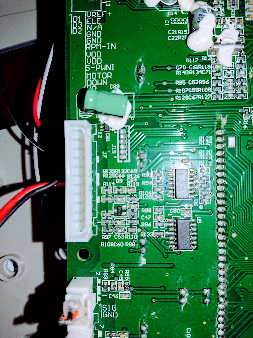

Ich habe hier ein Laufband mit einem ominoesen JDYF07L Motor Controller.
Dieser ist via 12 poligem Kabel
(VREF+|ELE|N/A|GND|GND|RMP-IN|VDD|VDD|S-PWNI|MOTOR|DOWN|UP) mit dem
Control Board verbunden.
Ich moechte dieses Board nun gerne loswerden und das Band mit einem
Mikrocontroller (e.g. Arduino Mega) ansteuern.
- Den Motor muss man via PWM ansteuern.
- Es hat auf jedem Board ein 20khz quarz
- VDD ist 15v, das Control Board wirft ca 5V auf VREF+ wenn
angeschlossen
- Wenn ich MOTOR auf GND lege kann ich den Linearaktor bewegen
- wenn ich ein 50us puls anlege mittels TimeOne (
https://github.com/PaulStoffregen/TimerOne ) dann springt der Motor an
aber auf langsamster stufe und egal wie ich den Duty Cycle anpasse
passiert nix. (ich habe mal vorsichtshalber einen 1k widerstand
dazwischengeschaltet)
Leider habe ich kein Oszilloskop zur Hand und auch meine Elektronik
Kentnisse sind am Limit.
Fragen:
- mache ich was offensichtliches falsch
- ist es ein Problem wenn VREF vom arduino (bzw. batterie des Laptops)
kommt?
- braucht es noch andere Komponenten?
fotos auch unter
https://imgur.com/a/04rdm41
OP #5696167
geht nicht und sollte man nicht,weil es einen "anlaufschutz" gibt,dass
das laufband nicht ploetzlich vollspeed anfaengt.
Zudem ist der maximalwert bei 85% duty cycle wenn man einigen Manuals
von aehnlichen seiten glaubt.
ABER:
ich habs hingekriegt :)
folgendes habe ich veraendert:
- 5v spannungsregler am 15v vom Laufband genommen
- 5ms timer frequenz
- 100ohm widerstand hiner dem ausgang (wohl optional)
