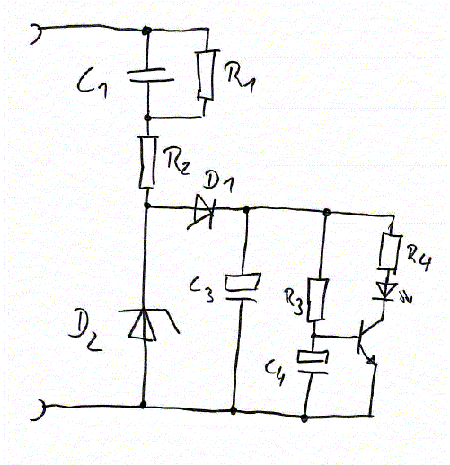

Hallo!
Ich suche eine Schaltung oder Tipps, um eine LED einschaltverzögert
(ca. 3s) an 230V anzuschließen. Ziel ist es erst 3s nachdem 230V
anliegen eine LED einzuschalten.
Ich bin mir der Gefahren von Netzspannung durchausbewusst und verzichte
auf Belehrungen!
Danke Hias
Gast #357162
Danke schon mal.
Das mit dem RC-Glied hab ich mir angeschaut: Mit einer Kombi von
100µF und 6,8k würd ich auf 3,4s kommen.
Aber ich hab ja Netzspannung. Wenn ich die Gleichrichte, dann komm ich
da in Regionen von 300V Gleichspannung. Ein Kondensator mit den
Anforderungen is von den Abmessungen (40mm*18mm (h*d)) eindeutig zu
groß für den Einsatzzweck).
Alternativen?
Gast #357164
Ich mein ich weiss ja nicht, was du für LED's besitzt, aber meine
können keine 230V (zumindenst nur ganz kurzfristig).
Wenn du ein LED Leuchtmittel meinst, kannst du auch mal so probieren,
dass du die 230V mit einem kleinen Trafo runtertransformierst (20:1
oder so) dann oben erwähnte RC-Zeitverzögerung und zum Schalten ein
Relais oder ähnliches.
Was aber auch sein kann ist, dass wenn das ganze ein Leuchtmittel ist,
eh schon ein Trafo auf 12V oder 24V runtertransformiert (ziemlich
sicher sogar).
