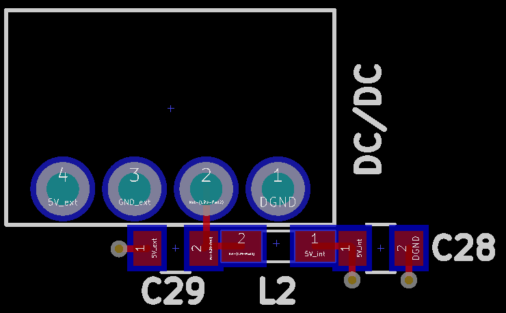

hier geht es um ein DC/DC Wandler(isolierter Wandler) mit einem am
Eingang beschaltetem Filter zur Dämpfung der Gegentaktstörungen(Bild 1).
Die Kondensatoren und Ferritperle sind ganz nah zueinander platziert.
Durch Vias sind Kondensatoren mit GND(Layer 2) und Versorgung(Layer 3)
verbunden.
Im Bild 2 wird die Platzierung dargestellt, im Bild 3 die Masseflächen

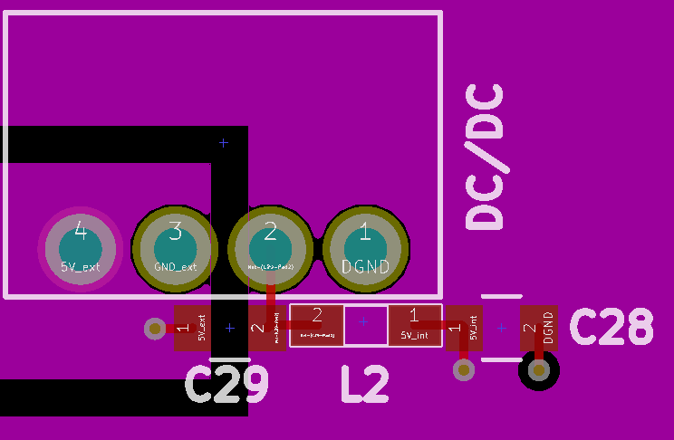

und im Bild 4 die Versorgungsflächen.

juanito schrieb:
> Wie gut findet ihr dieses Design?
Was sind denn das für hauchdünne Leitungen?

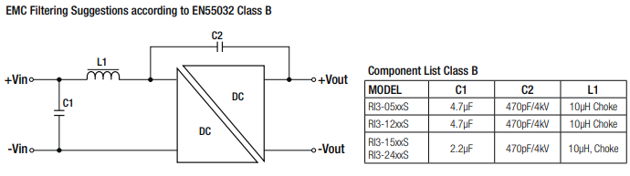

Was schreibt denn der Hersteller in seinen Appnote zu diesem Thema?
Viele dieser DCD-Wandler möchten/brauchen Blockkondensatoren direkt an
den Pins. Die Spule steht dieser Forderung wirksam entgegen...

Die Bauteile finde ich übertrieben dicht zusammen, löten wird da
schwierig. Im Verhältnis dazu extrem dünne Leitungen was das ganze etwas
sinnlos aber lötbar macht.
Für die Wärmefallen bei den bedrahteten Teil (thermals fehlen) brauchst
du einen dicken Lötolben . Warum den nicht auch in SMD?
Die Airgap würde ich mittig machen, warum weiß ich auch nicht.
Wozu ist C29?

Das zeigt das er die Herstellerapplikation gelesen hat. Der soll wohl
die kapazitive Kopplung des Trafos kurzschliessen. Ohne den sind die
Teile prima Stoersender.
Allerdings kommt er mir von der Bauform sehr mickrig vor. Der
Kondensator muss wenigstens die Trennspannung des DCDC aushalten. Ich
nehme da gerne was mit 2kV. Unter 500V wuerde ich da nicht gehen.

Denn in der Appnote dürfte dann auch einer zwischen den beiden - Pins
sein...

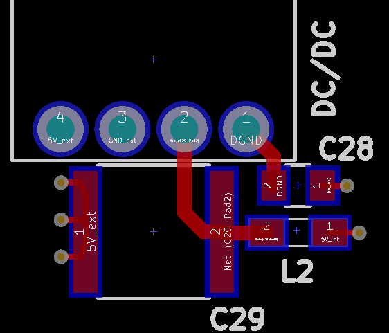

Ich habe das Layout hoffentlich verbessert.

Es ist nun ein SMD Kondensator mit 2220-Bauform eingesetzt mit 4kV
Nennspannung.

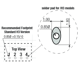

Genau 4kV wird im Datenblatt vorgeschlagen(Bild_1).

Neue Platzierung von Bauteilen wird im Bild 2 dargestellt.
Würde solches Design in Ordnung gehen?

In diesem Gehäuse? Mit dem Padabstand?
> ich will gern die Trennspannung von 4kV ermöglichen ...
Da sieht man dann auch mal so nebenbei, um welchen Typen sich das Ganze
dreht. Und kann in dessen Datenblatt dann auch den zu machenden
Handstand sehen, der für die 4kV eine sehr eigenwillige Padgeometrie
vorschreibt...
