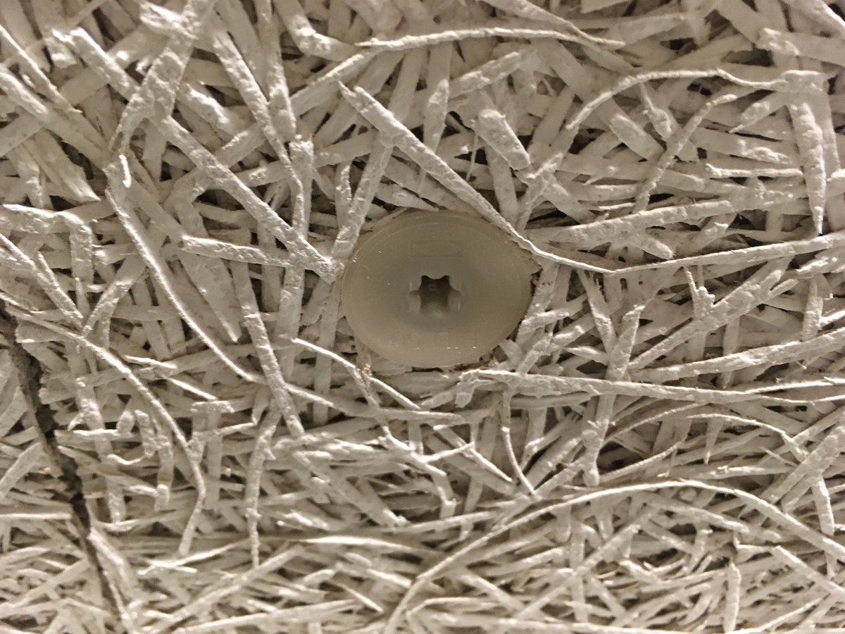

Andere Forenkategorien passten nicht so wirklich. Ich habe wie auf dem Bild zu sehen im Raum die Wände und Decken mit diesen Dämmmatten verkleidet. Nun muss ich aber diverse Rohre PVC M20/M40 befestigen. Gibt es dafür einen passenden Dübel mit Schraube? Die Dämmmatten sind ca 10cm dick. Direkt reinschrauben hält überhaupt nicht. Rohrschellen etc hätte ich dran bekommen. SX + Stockschraube. Aber die Stockschraube als solches geht mit den OBO Quickschellen nicht so wirklich. Auch kleinere als M6. Sind dafür die Fischer FID Dübel sinnvoll?

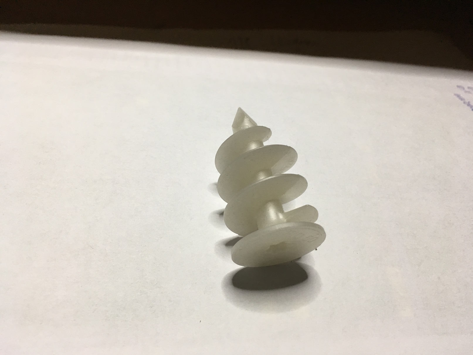

fischer Thermax 8 / 10 ?

Michael B. schrieb: > Was willst du da dübeln, was willst du da dämmen ? Dämmen garnichts. Ich möchte Quickschellen befesten und dann PVC Rohr setzen. Unterhalb der Isolierung geht nicht. Die müsste komplett dafür ausgeschnitten werden. > Zudem ist unklar, was du dämmen willst. Schall ? Wärme ? Nur Schallschutz. Die Isolierungen sind nur auf den Decken im Innenbereich/ Decke. An den Wänden nach aussen (Keller) ist das Material nicht angebracht.
Für die Rohrschellen kann man da Rigipsdübel nehmen. Für Lampen, Steckdosen etc. hilft nur lange Schraube, langer Bohrer....
Stefan S. schrieb: > Gibt es dafür einen passenden Dübel mit Schraube? JA Welche Lasten? Du kannst A) die Befestiung direkt in der mit Mineralwolle kaschierten Holzfaserzementplatten machen. Fischer empfhielt FID-R und FID-R B wie du schon sagst, die Lasten dürfen nur sehr sehr gering sein. ODER B) die Befestigung in dem Material dahinter vornehmen. Fischer empfielt Thermax 8/100 M6 und Thermax 10/100 M8 Fischer hat einen Dübelfinder. Da kannst du die Lasten entnehmen. Als App oder im Netz.
Stefan S. schrieb: > Nun muss ich aber diverse Rohre PVC M20/M40 befestigen. Fischer FID 50 machen sich gut dafür. Bei uns hängen sogar Wannenleuchten dran. Gruss Asko
