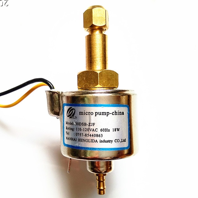

...bei der verbaute Pumpe (30DCB / 30DSB - brummte nur noch) kann man
den Falz recht leicht aufbiegen, den Deckel und alle Innereien
herausnehmen (Reihenfolge fotografieren!) und dann säubern und
silkikonieren. Anschließend zusammenbauen und den Falz mit einer "quer
über das Gehäuse gespannten" Rohrpumpenzange wieder gefühlvoll
zusammendrücken - danach läuft die Pumpe wieder 1A. Ja, eine neue kostet
7€, aber die Sache hat mich keine 30min gekostet.
