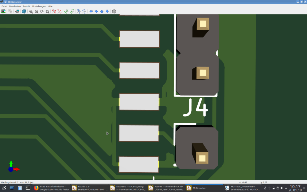

Hallo, ich bin gerade bei meiner zweiten Platine mit KiCad...
Ich habe jetzt mal auf der Ober- und Unterseite Masseflächen zugefügt.
An einigen Stellen sind aber offensichtlich kleine Aussparungen in der
Fläche, die anscheinend keinen Sinn ergeben. Im Screenshot z.B. links
vom zweiten weißen Pad, rechts neben dem Cursor. Die sind nicht nur im
3D-Betrachter zusehen, sondern auch im normalen Pcbnew-Fenster. Ist das
eine Einstellungssache irgendwo?
#5702713
Ich denke, deine Leiterbahnen haben zu den Pads einen kleineren Abstand
als der Abstand der Massefläche.
Wenn Du z.B. die Leiterbahn vom untersten zum mittleren Trace etwas nach
links verschiebst. Dann verschwinden die unschönen Inseln.
Gast #5702725
Ja, DRC habe ich fehlerfrei gemacht. Deswegen ja die Verwunderung.
Aber ihr habt beide recht: Die Leiterbahnen sind dichter dran; daher
kommt es. Ich werde mir also noch mal die Designrules anschauen.
Irgendwas habe ich da anscheinend falsch verstanden oder eingestellt.
Wahrscheinlich beides.
Vielen Dank.
#5702864
Für Kupferflächen gibt es in KiCad separate Einstellung für die
Mindestabstände ("Clearance" und "Antipad-Clearance").
Diese sind bei Dir wohl größer eingestellt als die Mindestabstände in
den Design-Rules.
Gruß,
Bernd
