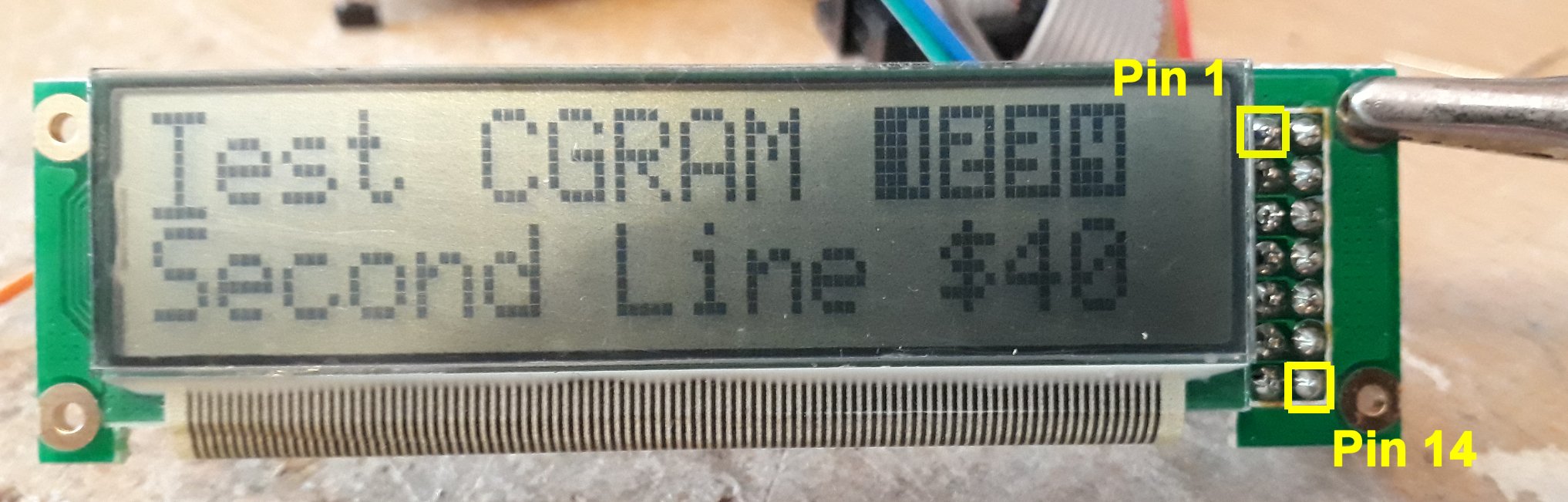

Falls jemand zufällig auch auf dieses HD44780-kompatible Display ohne
Hintergrundbeleuchtung stösst, z.B. beim Kauf über AliExpress wie bei
mir, und wie ich gerade kein Datenblatt dazu im Internet finden kann,
wollte ich folgende Informationen mitteilen:
Das Display hat einen integrierten ICL7660 und wird mit 3,3V betrieben.
V0 (Pin 3) braucht nicht beschaltet werden. Ich habe es mit dem 4Bit
Interface betrieben, ohne Pins 7-10 zu beschalten.
Die folgende Pinbelegung ergab sich:
Pin 1: GND
Pin 2: VCC
Pin 3: V0
Pin 4: RS
Pin 5: RW
Pin 6: EN
Pin 7-14: D0-D7
Codebeispiel habe ich nicht angehängt, da es genügend Beispiele dazu im
Internet gibt. Zum Timing mittels Busy-Flag vom Statusregister habe ich
keine Probleme festgestellt, daher nehme ich an, es funktioniert auch
mit üblichen Libraries.
