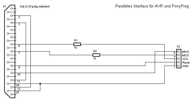

Habe hier einen Motorola MC68HC11F1FN mit samt Interfaceplatine und
Erweiterung, daher ist mir die Sache zu schade, um alles wegzuwerfen.
Ich möchte diesen µController per PC programmieren und habe leider noch
keine entsprechende Software gefunden, die mit diesem Typ kompitabel
ist.
Meine Hardware ist einfach aufgebaut. Siehe Anhang.
Weiß jemand, woher ich eine Proggisoftware dafür bekomm?
MFG
FatalError
Hallo Ralf,
zum Laden des Programmes über die RS232 ist nicht zwingend ein RS232
Treiberbaustein notwendig. Im Anhang eine Lösung ohne solch einen
Treiber (und damit auch OHNE Uneg). Mit Kabellängen unter ca. 2m
funktioniert das seit vielen Jahren problemlos.
MfG  Manfred Glahe
