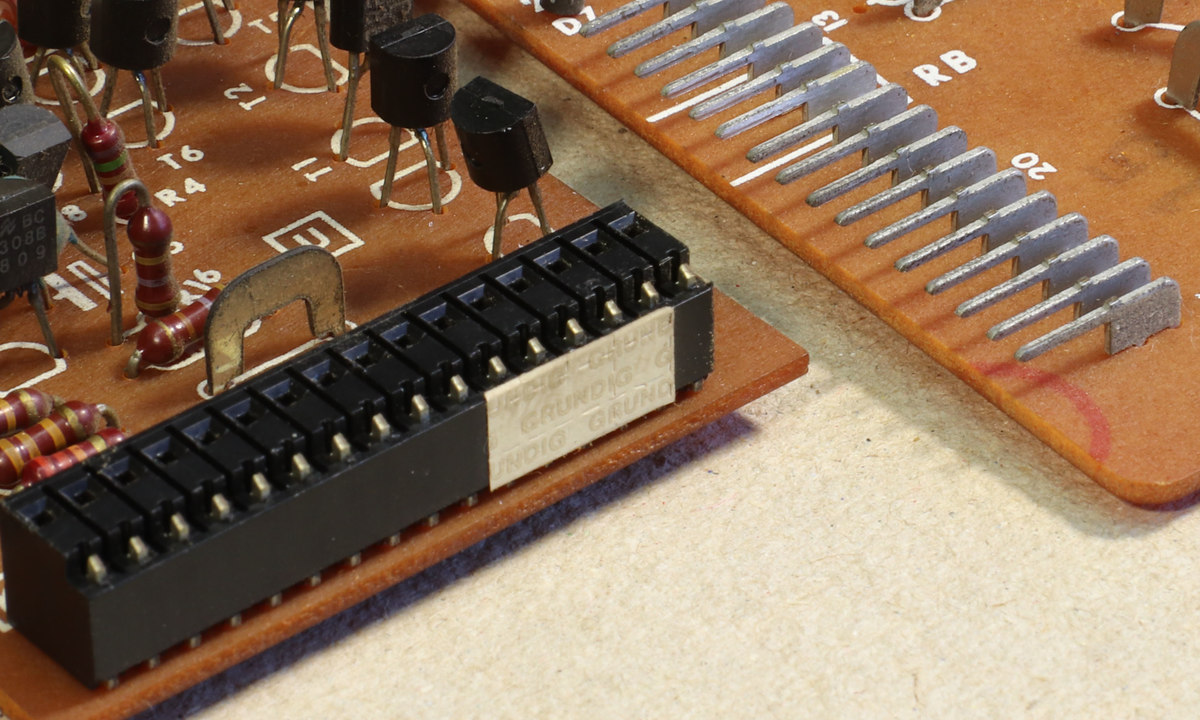

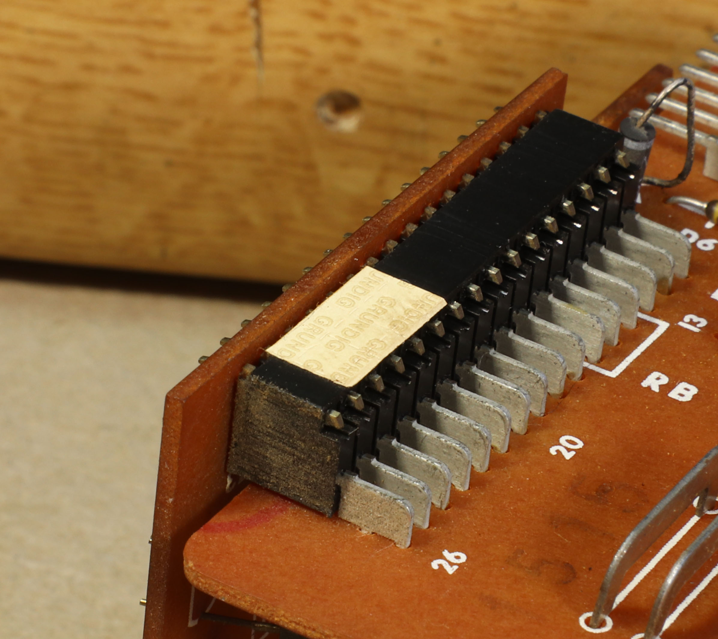

Vielleicht kennt ja zufällig jemand eine Quelle oder eine gute Lösung:
Es geht um die Nachfertigung eine alten Baugruppe in kleiner Stückzahl
(wenige 10). Dafür wird eine 16-polige Federleiste im 2,5mm-Raster,
180°, gebraucht. Die beste Lösung wäre, diese Leiste noch irgendwoher
beziehen zu können, aber viel Hoffnung mache ich mir nicht. Die Fotos
zeigen das Original und 2 Lösungen, die mir beide nicht gefallen.
Die Baugruppe ist nicht sehr groß oder schwer und hängt nur mit der
Federleiste an der Hauptplatine. Es gibt keine weitere Befestigung. Die
Original-Federleiste bietet einen ausreichend strammen Sitz.

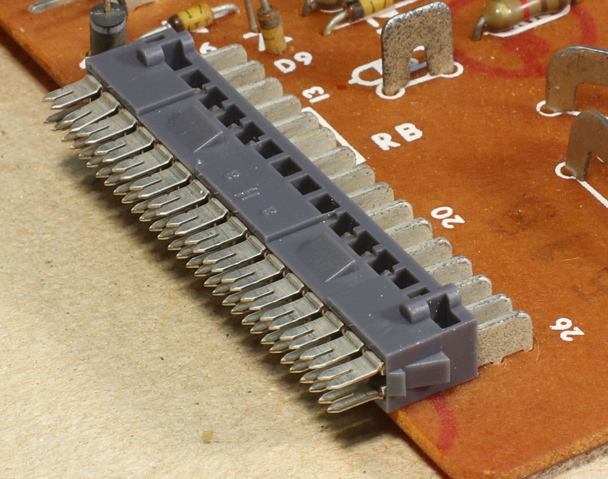

Mein Plan B1 (Bild 137) ist eine 16-polige IDC-Federleiste von der Fa.
Stocko. Ein Muster habe ich zufällig noch, wo man sie kaufen kann, weiß
ich auch. Vorteil: Guter oder sogar perfekter Sitz, 2,5 mm-Raster.
Nachteil: Die Anschlüsse zur Leiterplatte. Das würde für die Lötstellen
eine gefräster, ca. 2,5 mm breiter Schlitz über die ganze Steckerbreite
werden, bei der die Leiterbahnen an der Fräskante enden. Müsste gehen,
aber die Original-Leiste wäre mir lieber.

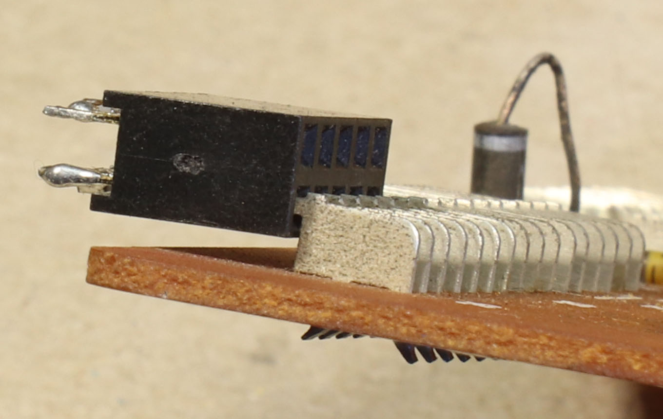

Mein Plan B2 (Bild 138): Standard-Buchsenleisten im 2,54 mm-Raster. 4
Stück je 2 x 4 Kontakte, damit das mit dem Raster klappt, und 2-Reihig,
damit wenigstens die Buchsenleisten auf der Leiterplatte stabil sitzen
und nicht kippeln bzw. verbiegen können. Nachteil: 1. Die Kontakte
sitzen weniger stramm, dadurch lässt sich die Steckverbindung leichter
lösen und 2. Durch den Freiraum unter der Buchsenleiste (den es bei der
Stocko-Lösung nicht gibt) ist das Ganze noch wackeliger.

Nebenbei: Die Lösung meiner eingangs gestellten Frage ist jetzt die
16-polige Stocko Buchsenleiste. Nachdem sich herausgestellt hat, dass
die Leiterplatte nicht unbedingt 90° gewinkelt gesteckt sein muss,
bietet es sich jetzt an, die Stocko-Leiste stirnseitig an die
Leiterplatte anzulöten. Hätte ich es vorher gewusst...
