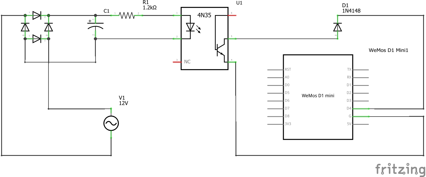

Ziel:
Jemand klingelt an der Tür und ich werde per angeschlossenem NodeMCU
benachrichtigt.
(Ein Relais welches 1 und 0 also den Türöffner bedient ist bereits
verbunden.)
Hardware:
Die Klingelanlage ist eine STR 2003 GVS, der Summer bekommt angeblich
12VAC. Mit meinem Multimeter hab ich zwischen den Klemmen S und 0
allerdings etwas um 22-25VAC gemessen.
Schaltheft:
https://www.str-elektronik.de/fileadmin/user_upload/Downloads_allgemein/Beide/Pool_Datenbl%C3%A4tter_Anleitungen_Schaltpl%C3%A4ne/analoge_Gegensprechanlagen/STR_NH205TVM_Schaltplan_Fehlersuchhilfe.pdf
Ich hoffe der angehängt Schaltplan ist verständlich, hier noch die
Bauteile:
Gleichrichter: 4x 1N4148 Diode
Widerstand zum Optokoppler: 1.2k Ohm
Kondensator: ELKO 1µF 50V
Optokoppler: ILD74 DIP-8
Optokoppler Link:
https://www.conrad.de/de/vishay-optokoppler-phototransistor-ild74-dip-8-transistor-dc-153533.html
Die Frage ist nun, ob ich das gefahrlos so in Betrieb nehmen kann oder
ob mir dort Fehler unterlaufen sind.
Ob ich die weitere 1N4148 Diode zwischen D4 und dem Optokoppler benötige
oder lieber einen Widerstand benutzen sollte weiss ich nicht.
Vielen Dank für Eure Hilfe schon vorab.

Kann keine D4 sehen.
Bezeichnungen im Plan sind anders als im Text.
D1 ist verkehrt herum.
Wozu die gut sein soll sehe ich auch nicht.
So wie du die Diodenbrücke aufgebaut hast,
wird der Summer wohl keinen Ton mehr von sich geben.
Pullup Widerstand am Eingang wäre sinnvoll.
Nabend Einer,
PullUp am Eingang des µC wird geschalten.
Mit D4 meinte ich den digitalen Pin am NodeMCU (Wemos im Schaltbild),
sorry für das Missverständnis.
Summer sollte weiter laufen da an der Klingelanlage bzw. dem Telefon
eine Klemmleiste sitzt.
Dort werde ich Kabel anschließen die zu dem Optokoppler führen.
Oder meinst du, dass ich so kein Signal bekommen werde welches ich am µC
auswerten kann ?
Ich möchte lediglich die anliegende Spannung detektieren (um
mitzubekommen wann es Klingelt) ohne Bauteile oder etwas anderes zu
grillen.
Zum Schluss wird der µC per WLan eine Nachricht an mein Handy schicken.

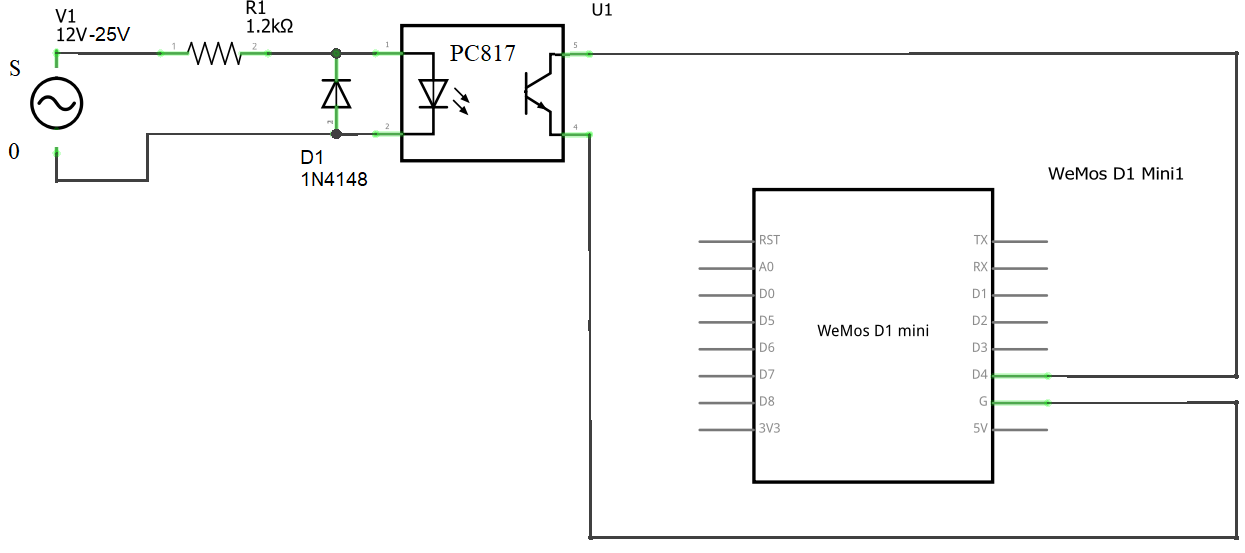

Ich denke ich sollte zu einem anderen Optokoppler greifen (PC817),
so wie ich das verstanden habe hat dieser einen Gleichrichter
integriert.
Habe einen neuen Schaltplan hochgeladen, wäre das so gefahrlos zu
betreiben ?
Beste Grüße
Ja so ist das OK.
allerdings schaltet das Signal 100 mal in der Sekunde (beim PC814) ein
aus.
Im ersten Plan hattest du den Optokoppler in Serie gezeichnet.
P.S.
es gibt kein "geschalten" richtig ist geschaltet
Einer, das habe ich nicht bedacht also sollte ich dennoch einen
Kondensator zwischen schalten.
Bzw. in der Programmlogik nach dem ersten detektieren ein Timeout auf
z.B. 3 Sekunden setzen damit ich nicht unmengen an Nachrichten bekomme
Sauberer wäre aber wohl trotzdem der Elko...
