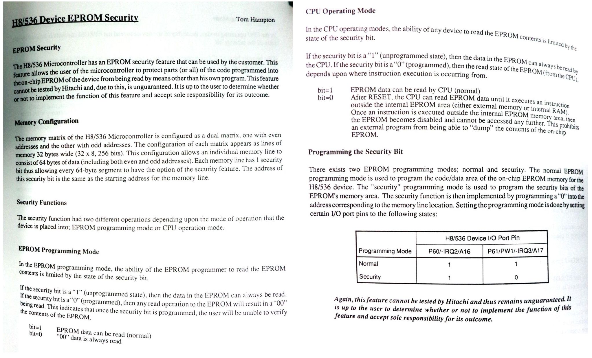

OP #6129134
Nun bin ich soweit, dass es bei dem Thema weiter gehen soll.
Habe mir den passenden Adapter wie auf Seite 307 (320) des Datenblatts
angefertig.
Leider wird sowohl mit dem Galep 5 als auch mit dem China TL866 nur
Nullen ausgelesen.
Hatte aus China passende Ersatzcontroller (5 St.) bestellt, in der
Hoffnung das diese neu sind. Sind sie aber nicht.
Bei Drei davon wird auch nur 00 ausgelesen. Bei den anderne zweien wird
ein Code ausgelesen. Zudem habe ich auch das PinOut des Adapters nochmal
kontrolliert habe und das in Ordnung ist.
Im Datenblatt habe ich aber keine Möglichkeit gefunden, den Controller
für das Auslesen zu schützen. Hab ich was übersehen oder liegt das
Problem wo anders?
Hier noch ein funktionierender Link zum Datenblatt
https://pdf1.alldatasheet.com/datasheet-pdf/view/80286/HITACHI/HD6475368R.html
Gast #6133019
Dann ist der Ausleseschutz programmiert.
Im Datenblatt nicht beschrieben, funktioniert aber genauso wie beim
H8/532.
Wir haben den auch immer gesetzt, beim 532ger wie auch beim 536ger.
Der Programmiersockel wurde modifiziert, um den zu programmieren.
Um den Programmiersockel zu testen, einfach einen "leeren" auslesen, da
müsste dann 0xff überall drinn stehen.
OP #6133038
Danke für die Info. Hast du auch noch Infos wo der Ausleseschutz
dokumentiert ist?
Eine Lösung diesen zu umgehen gibt's wahrscheinlich auch nach so vielen
Jahren nicht?
Der Adapter wird in Ordnung sein, da dieser bei zwei der China uC was
ausliest. Egal ob ich mit dem Galep oder dem Tl866 Auslese kommt auch
das identische raus. Und einen leeren habe ich aktuell nicht zur Hand.
