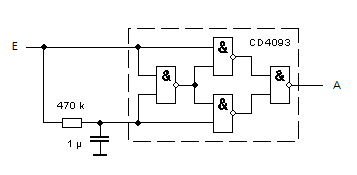

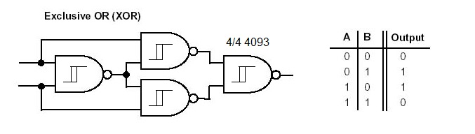

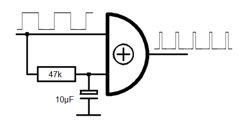

von Ach Du grüne Neune (Gast)
Hier nochmal der ganze Krempel zum Anschauen und Aussuchen.
