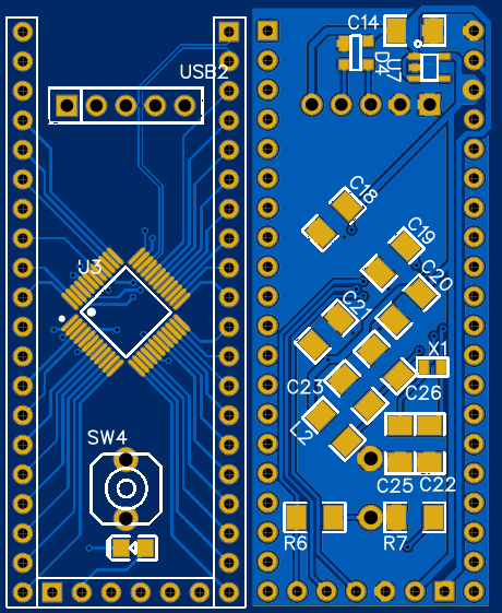

auf meinem nächsten PCB ist noch Platz genug und ich möchte dort ein
ATSAMD21 Breakout Board unterbringen. Ich wollte gleich alle benötigten
Bauteile unterbringen und die restlichen PINs ausführen.
Den aktuellen Stand des Layouts findet ihr im Anhang, aber mir gefallen
ein paar Punkte nicht bzw. habe ich Fragen:
1) Die Groudplate auf der Rückseite ist durch die 3V-Versorgung (bei C20
nach links unten) effektiv in zwei Hälften geteilt. Ist das schlecht?
2) Der ATSAMD21 hat auf allen vier Seiten 3V-Zugänge. Um 1) zu lösen
fällt mir nur ein, die 3V unterm Chip nach unten zu führen und die
Kondensatoren dort hin zu versetzen. Dann gäbe es vermutlich nur eine
3V-Stichleitung und die Groundplate könnte ein Stück bleiben.
3) Der ATSAMD21 ist ja relativ beliebt (Arduino Zero, Tau, SAM15x15).
Auf manchen Boards haben die SWD-Leitungen zwischen Chip und Ausgang
0-Ohm (siehe
https://www.google.com/url?sa=t&rct=j&q=&esrc=s&source=web&cd=1&cad=rja&uact=8&ved=2ahUKEwjiqtzFyJLgAhUG8ywKHTzJAU8QFjAAegQIChAC&url=https%3A%2F%2Fwww.arduino.cc%2Fen%2Fuploads%2FMain%2FArduinoZero-schematic.pdf&usg=AOvVaw3WvJusiox-VgYQHyupdaDO)
oder 1k-Ohm-Widerstände (das steht im Datasheet des Chips, siehe
https://cdn-learn.adafruit.com/assets/assets/000/041/522/original/microcontrollers_schem.png?1493850214).
Könnt ihr mir sagen, warum?
4) Ich habe die beiden USB-Leitungen annäherend parallel verlegt. Jetzt
sind diese natürlich nicht gleich lang (629mil zu 639mil). Was ist
wichtiger, parallele Leitungen oder Leitungen mit gleicher Länge?
Weitere Kommentare zum Layout sind auch willkommen.
