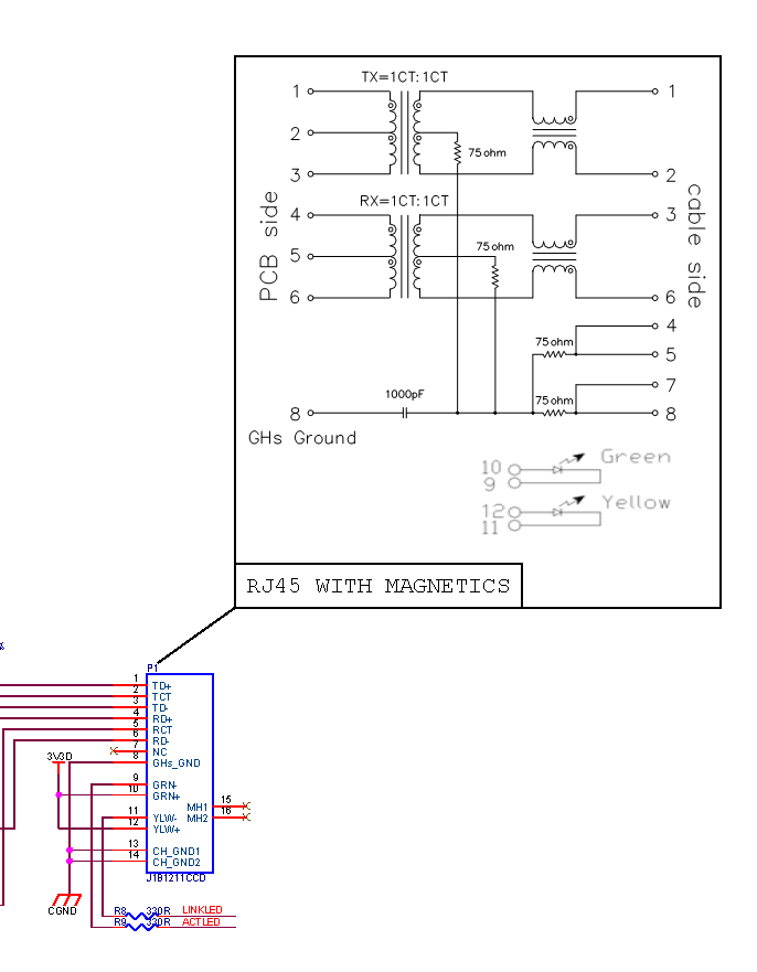

ich hab schon öfters nach RJ45-Buchsen mit integriertem Übertrager
gesucht, aber irgendwie gibts die Buchsen mit der angegebenen
Teilebezeichnung bei z.B. Mouser nie.
Im Anhang ist ein Bild mit der Innenbeschaltung.
Sollte man lieber normale RJ45-Buchsen mit extra Übertrager verwenden?
Oder kennt jemand einen passenden Typen, den man auch bei Mouser
bekommt?
Vielen Dank für Hilfe!
Ist eigentlich immer erheblich billiger. Übertrager gibts wie Sand am
Mehr und Buchsen auch. Integrierte Buchsen und Übertrager nimmt man
eigentlich nur wenn man keinen Platz oder zuviel Geld hat.
