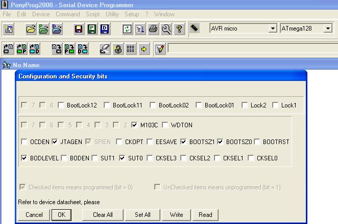

hat jemand ne Ahnung wie man die Fuses im ponyprog setzen muss, um nen
externen 16MHz Quarz und CAN nutzen zu können? Denn den AT90CAN128 gibt
es ja nicht zum auswählen, sondern nur den ATMega128, da sind aber dann
wohl ein Par Beschriftungen falsch, zumindest soweit ich das aus dem
Datenblatt vom AT90CAN128 entnehmen konnte.
Danke,
Michi

Hmmm, hab mir das Datenblatt mal zur Brust genommen, aber ich glaube da
stimmt noch was nicht.
Wenn jemand weis ob da was nicht Passt, bitte bescheid geben.

http://www.rowalt.de/mc/avr/progd.htm
TwinAVR kennt den AT90CANxx, um mit STK-kompat. Dongle die Fuses
einzustellen.
