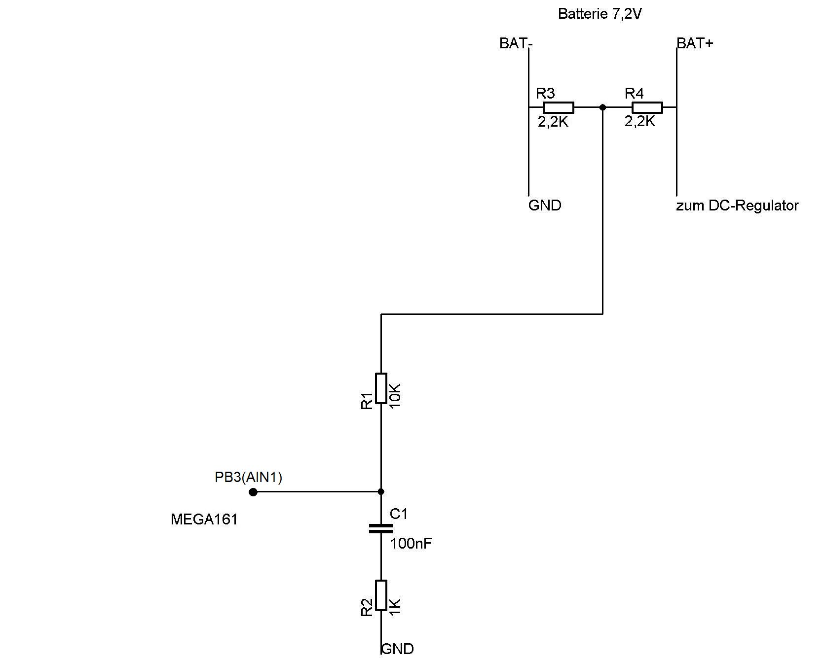

ich habe versucht den Batteriestatus zu ermitteln indem ich ein
kondensator auflade und die ladezeit messe, je länger die zeit desto
weniger spannung hat die batterie, desto weniger ist sie geladen..
Dazu habe ich den Ain1 pin des avr wie in der schaltung zu sehen (im
Anhang) beschaltet.
Dazu folgenden C Code:
u08 tmp;
ACSR = 0x40;
DDRB |= _BV(PB3);
PORTB &= ~ _BV(PB3);  // PB3 auf low setzen
delay10us();    // 10 us warten, der Kondensator entläd sich
TCCR2 = 0;    //Timer2 ausschalten
TCNT2 = 0;          //Timer2 löschen
cli();      // Interrupt ausschalten
TCCR2 = 0b00000001;  // Timer2 starten,  prescaler / 1
DDRB &= ~ _BV(PB3);  // PB3 als Input -> Comperator input(negativ)
loop_until_bit_is_clear(ACSR,ACO);// Warten bis comperator Low ist
TCCR2 = 0;    // Timer2 stopen
tmp = TCNT2;    // Timer2 zähler lesen
sei();
PORTB |= _BV(PB3);  // PB3 wieder als output und high
DDRB |= _BV(PB3);
return tmp;
Der cpu Takt ist 7,3728 MHZ, also der Takt vom timer auch.
Das sieht alles ganz gut aus, funktioniert aber NICHT :(((.
Der zähler stopt immer bei 8 und ich hab keine ahnung warum :(
Kann mir da jemand helfen?
