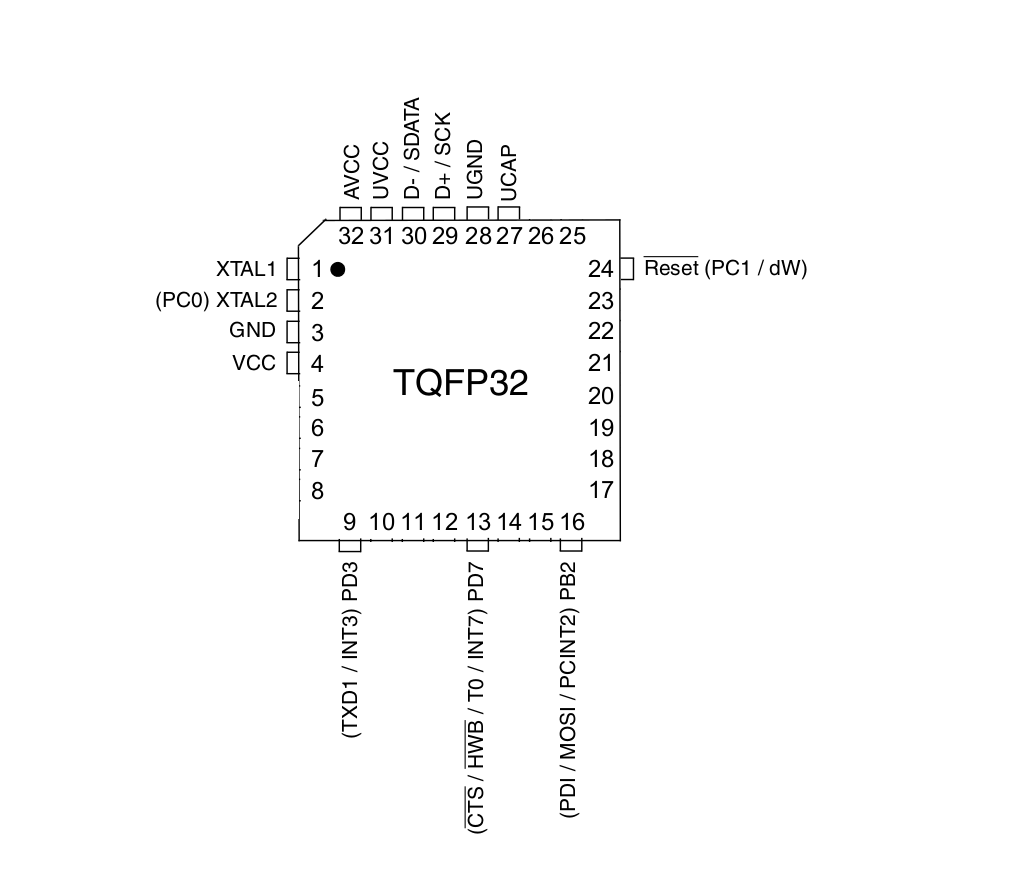

Ich fürchte die Fuses kann ich mit dieser Verlötung des Chips gar nicht
setzen(z.B MISO fehlt, der wäre ja auf 17), oder? Ich habe mir an Hand
der Atmel-Dokumentation eine Grafik angefertig, wo zu sehen ist, welche
Pins überhaupt zur Verfügung stehen. Ich habe die Grafik mal angehängt.
Also müsste ich wohl sowieso auf LUFA setzen..?

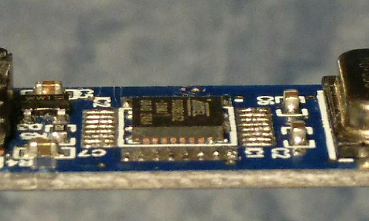

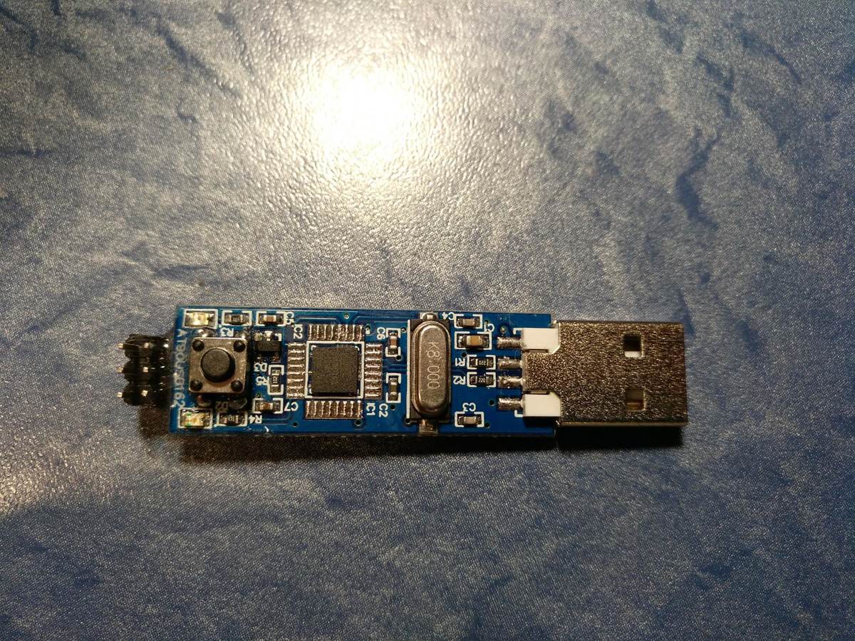

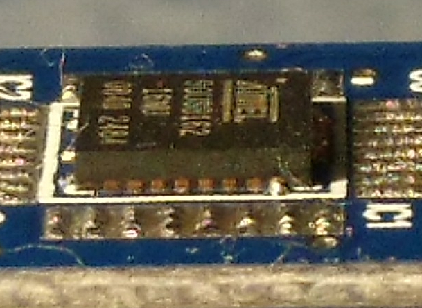

Zeig doch bitte mal ein (scharfes, anständig ausgeleuchtetes) Bild von
Deinem "ps3ukey".
#5726016
Hallo!
Ich habe den Stick mal in der Totalen und im Detail fotografiert.
(Besser konnte ich die Makroaufnahme nach ca 30 Versuchen nicht
hinbekommen).
Die Lötflächen um das IC herum sind leider bei den meisten Pins nicht
mit dem IC verlötet. Von der MISO-Seite aus, also Pin 17-24, ist gar nur
ein Pin verlötet, nämlich der Reset (24, ganz rechts).
Die dünnste meiner Lötspitzen, mit der ich einigermaßen umgehen kann,
ist etwa so breit, wie der gesamte IC dick ist.
Die 2x3 Pinleiste links ist unbeschaltet; die habe ich selbst mit Epoxyd
angeklebt, weil ich mir daraus ursprünglich mit etwas Lackdraht einen
ISP-Header machen wollte...
PS: Habe noch ein Detailbild angehängt, es wurde vorher wohl beim
Transfer vom Smartphone durch die App komprimiert, jetzt ist es wohl
minimal besser. Ich kann aber leider dennoch nicht sagen, ob unter den
unverlöteten Füßen des ICs überhaupt Lötaugen auf dem Board sind.
