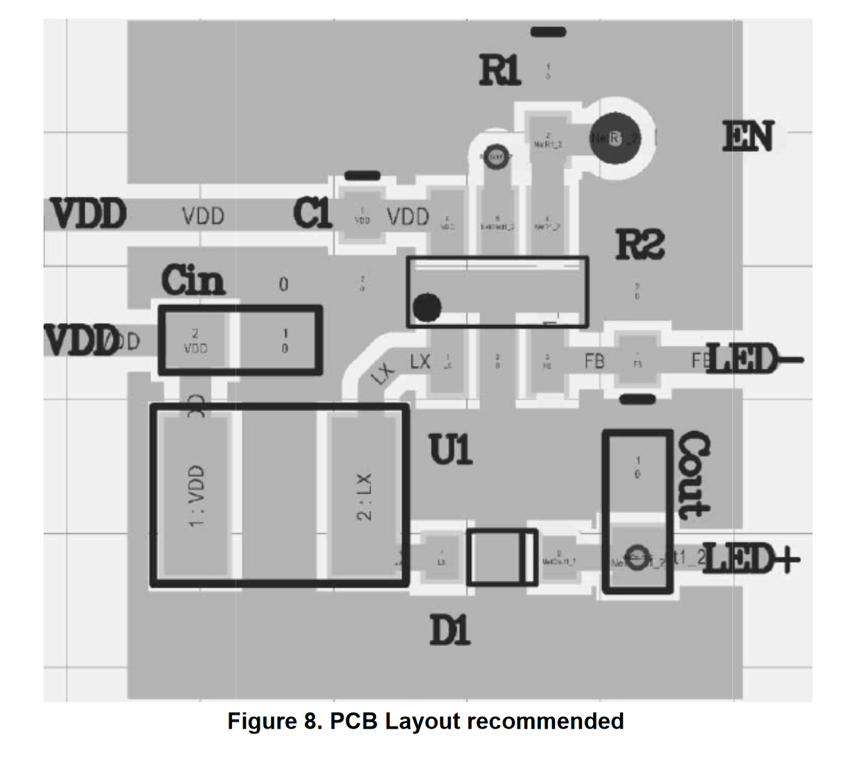

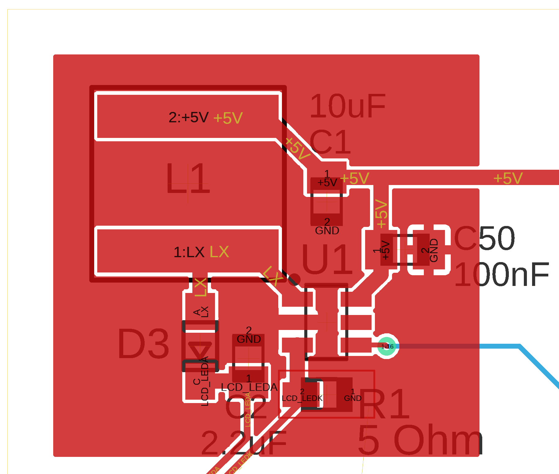

ich arbeite gerade an meiner ersten Platine mit einem Boost-Converter
(BC)  für eine LCD-Hintergrundbeleuchtung (40mA) mit einem DIO5661ST6,
der dazu noch in der Nähe eines Kristalls eines Mikrocontrollers stehen
soll (falls möglich). Ich bin mir jetzt unsicher bzw. habe keinerlei
Erfahrung wie problematisch das ist und wie genau man auf eventuelle
Störungen durch den BC achten muss. Ich habe eine vierlagige
Leiterplatte, bei der die mittleren Ground- und 5V/3.3V-Potential haben.
Ich frage mich vor allem, ob man die Grounds des BCs und
Mikrocontrollers trennen und nur an einer Stelle verbinden, oder ob ich
beide einfach auf eine gemeinsame Ground-Plane legen sollte. Außerdem
habe ich ein bisschen Sorge, dass der BC irgendwie den uC (besonders den
Kristall) stören könnte, da er momentan nur 1cm Abstand zum Kristall
hat. Sollte ich den BC lieber irgendwo ans andere Ende des Boards
schieben (womit dementsprechend die Leitungen zum LCD länger werden)?
