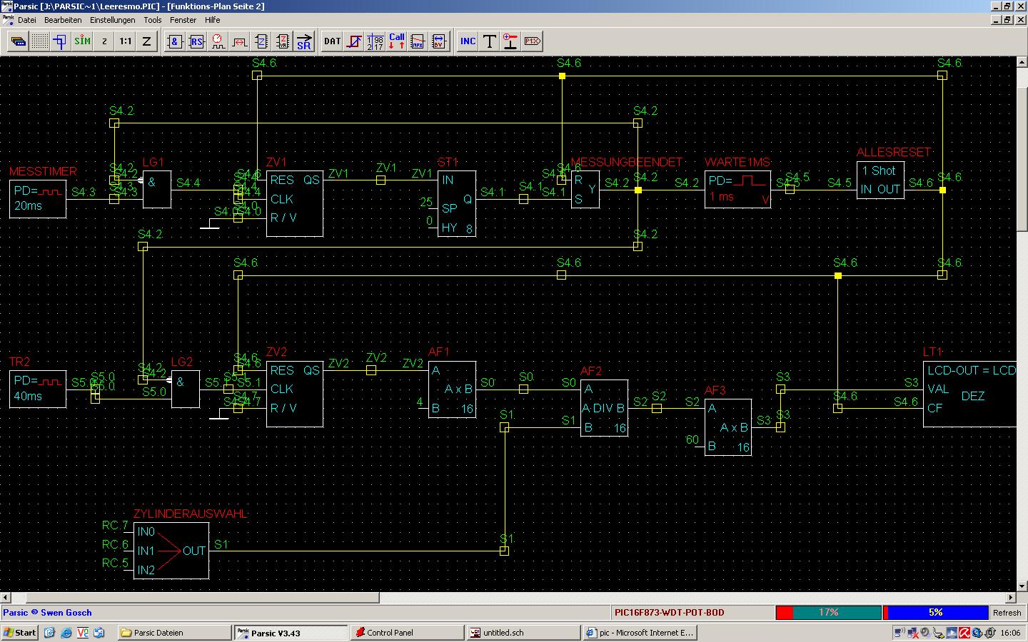

Wollte mir mit Parsic einen Drehzahlmesser programmieren, aber
irgendwie habe ich dabei einen Denkfehler. Bitte seht ihr es euch ein
Mal an, und hackt auf mich ein.Ich glaube mein Fehler liegt in der
Auswertung der 250ms.
Habe folgende Überlegung:
"Die in 250 ms reingekommenen Impulse" * 4 *60 / "Anzahl der
Zylinder"
Bitte helft mir

von Speedy (Gast)
Was sagt ihr generell zum Blockschaltbild? Funktioniert das so ??
von Manos (Gast)
Zylinder"
Stimmt für 2-Takter, bei 4-Takter mußt Du noch mal durch 2 teilen, da
hier nur bei jeder 2. Umdrehung gezündet wird.
http://de.wikipedia.org/wiki/Verbrennungsmotor#Die_Arbeitstakte.2C_am_Beispiel_des_4-Takt-Hubkolbenmotors
Zu dem Programm an sich kann ich ebenfalls nichts sagen.
von Manos (Gast)
Ähm... natürlich nicht teilen, sonder multiplizieren mit 2 :)
