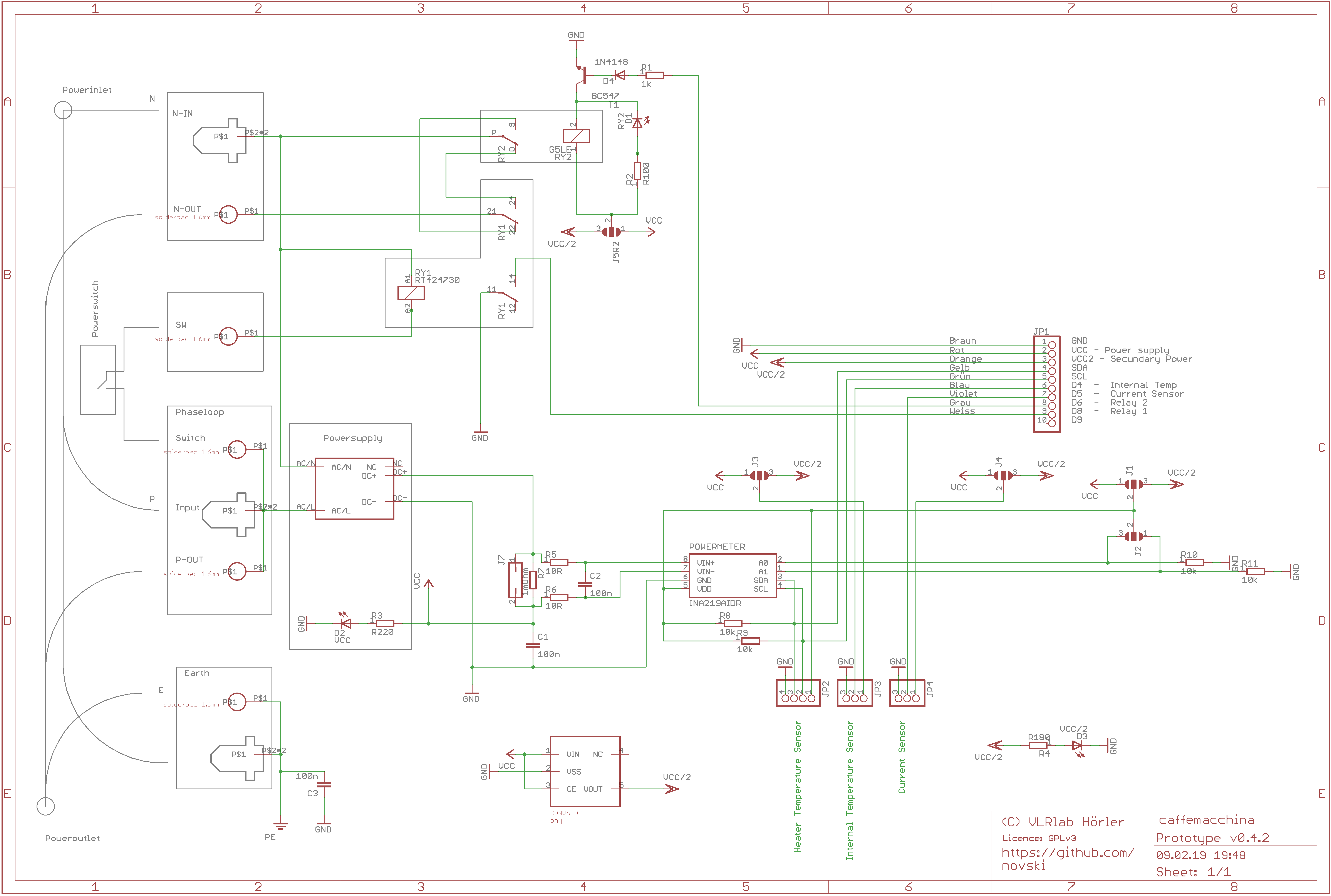

Mein PCB design scheint einen fehler zu haben.
Ich schliesse zum schalten von RY2 einen Linkit 7688 Smart Duo an JP1.
Das Netzteil ist ein Meanwell IRM-03-3.3.
Da die Kaffemaschiene keinen zweifach umschalter besitzt musste ich mir
um die Basisfunktion von manueler Einschaltung nicht einzuschränken eine
spezielle schaltung ausdenken. Diese Gang-Schaltung ist dabei entstanden
und es funktioniert grundsätzlich. Nur wenn der Schalter betätigt wird
geht der uC runter und rebootet. Das ist etwas schade. Da ich kein
Osziloskop besitze möchte ich wissen was eure Meinung ist. Was könnte
der grund sein dass der uC Rebootet sobald ich den "powerswitch"
betätige?

An der Spule des Relais fehlt eine Freilaufdiode. T1 ist daher
vielleicht schon defekt.
Das Wichtigste zur Klärung deines Problems fehlt jedoch: Der Schaltplan
und ein Foto von der Beschaltung des Mikrocontrollers.

Außerdem sollte die Relay-Versorgung, nach Möglichkeit, von der
Prozessorversorgung entkoppelt sein. Ansonsten knallt die Relay-EMK
da voll durch.
Das war der Grund! Erste Antwort und gleich richtig! Supper dieses
Forum!
Besten Dank Stefanus F.
Die Pins des uC sind am JP1 angeschrieben. Und den zugehörigen Typen des
uC hab ich genannt. Linkit Smart 7688 Duo.
> da voll durch.
Das ist aufgrund der möglichst kleinen Bauweise nicht möglich. Gibt es
möglichkeiten dies mit Filter zu verbessern?
> Michael B. schrieb:
> ... im Schaltplan ist jedenfalls die Masseführung grausam.
An welchen punkten kann ich die Masseführung verbessern?
Erstmal herzilichen Dank an Alle!
Das hauptproblem das der uC neustartete scheint mit einer Freilaufdiode
behoben.
Das reicht aber normalerweise nicht. Bedenke, dass wir den Schaltplan
von diesem Modul und deiner Platine nicht im Kopf haben - und schon gar
nicht ein Bild deines Aufbaus. Den Plan solltest du selbst besorgen,
statt von uns erwarten, für dich Nachforschungen anzustellen.
Von Interesse ist, wie die Stromversorgung und die Reset-Beschaltung
gemacht wurde und wie die Leitungen geführt sind. Falls dein µC erneut
unerwartet resettet, reiche diese Infos nach.
