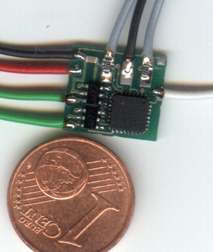

Hi, weiß jemand wo ich eine Fassung für einen Beschleunigungssensor
("Analog" ADXL203) mit 8 PIN im CLCC Format bekommen kann? Die PLCC
Fassungen gibt es erst ab 20 Pin, ich bräuchte aber eine mit 12. Bei
den üblichen Quellen wie Reichelt, Conrad, RS und Farnell habe ich
sowas leider nicht gefunden..
Wie werden denn solche Sensoren in der Endfertigung eigentlich
montiert?
lg Franz

Hallo Franz,
ist Dir bewust, das das kein PLCC Gehäuse ist?
Das ist ein _L_eadless _c_hip _c_arrier, die werden direkt
auf die LP gelötet!
Das es dafür Sockel geben sollte wäre mir neu.....

LCC- oder CLCC-Fassungen gab es durchaus, beispielsweise für 28-polige
EPROMS von Microchip, die zumindest früher in diesem Gehäuse erhältlich
waren (gleiche Größe wie PLCC, aber aus Keramik und mit anders
gestalteten Kontakten). Die einzelnen Kontakte einer solchen Fassung
sind entsprechend gebogene, federnde Drähte (vermutlich aus vergoldeter
Phosphorbronze). Bei Interesse kann ich ein Photo einer solchen Fassung
posten. Allerdings ist mir nicht bekannt, ob es diese in kleinerer
Polzahl gibt. Wahrscheinlich sind die kleinen CLCC-Gehäuse wirklich zum
Auflöten vorgesehen.

Da kommt man noch gut ran zum Löten. Ist doch sowas wie das MLF beim
Mega8(8).
Das es dafür Fassungen gibt, glaube ich nicht.
Der µC-Lieferant wird sowas haben, da er bei großen Stückzahlen
vorprogrammierte Controller anbietet.
