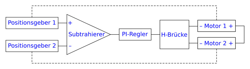

Hallo zusammen, ich wende mich an Euch um eventuell durch Brainstorming
Ideen für mein Projekt zu sammeln: wie setze ich es um, wenn ich 2
unabhängige Motoren habe (z.B. Stepper Motoren) dass wenn ich den einen
per Hand manuell drehe, der andere sich automatisch per Steuerung
mitdreht. Und umgekehrt, wenn ich den anderen Motor dann drehe, der
erste dann immer in der selben Geschwindigkeit angesteuert wird so
schnell oder langsam ich den anderen mit meinen Fingern drehe.
1. sind Stepper Motoren das richtige ? Brauche ein Motor dem es nichts
ausmacht wenn man ihm im Leerlauf per Hand hin und herdreht.
2. braucht es noch ein anderen elektronische Bauteil, welches
registriert, wie schnell oder langsam ich den jeweiligen Motor per Hand
drehe ?
Vielen Dank und schöne Grüße
Alex

Du musst die genaue Position messen, z.B. mit einem Drehgeber. Dann den
jeweils anderen Motor, z.B. Schrittmotor entsprechend ansteuern. Ohne
Programmierung wird sowas nicht gehen.
Was passiert, wenn man an beiden gleichzeitig dreht? Wer hat dann die
Oberhand?

Ja, zwei Synchros, elektrisch miteinander verbunden, sollten die Aufgabe
– zumindest vom Prinzip her – lösen. Drehmomente an den Wellen werden
zwar zu nicht ausgeregelten Positionsfehlern führen, aber vielleicht
sind diese ja akzeptabel.
  https://de.wikipedia.org/wiki/Drehmelder
Falls man keine Synchros herumliegen hat (was wahrscheinlich ist), kann
man evtl. zwei Universalmotoren dazu umfunktionieren, indem man den
Kollektor durch drei Schleifringe ersetzt, an die die Wicklungen des
Rotors angeschlossen werden.
Alternativ dazu ist mir gerade eine Lösung mit zwei DC-Motoren mit
angeschlossenen Positionsgebern in den Kopf geschossen (s. Anhang). Die
Schaltung kann wahlweise analog (mit Potis und Opamps) oder digital (mit
digitalen Drehgebern und µC) aufgebaut werden.
Der Trick dabei liegt in der antiseriellen Verschaltung der beiden
Motoren, durch die die deren Momente in etwa entgegengestzt gleich groß
gehalten werden. Da zudem durch den PI-Regler der Positionsfehler fast
vollständig eliminiert wird, sollte sich das Ganze bei ausreichend
starken Motoren tatsächlich wie eine mechanische Welle "anfühlen".
Ob das tatsächlich so funktioniert, wie ich mir das vorstelle, weiß ich
nicht, da ich es nicht getestet habe.
