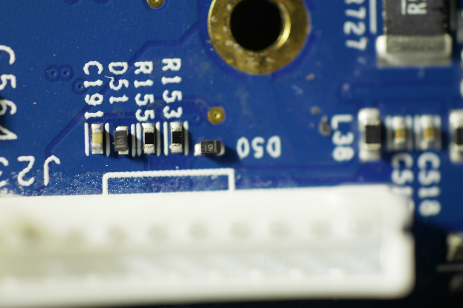

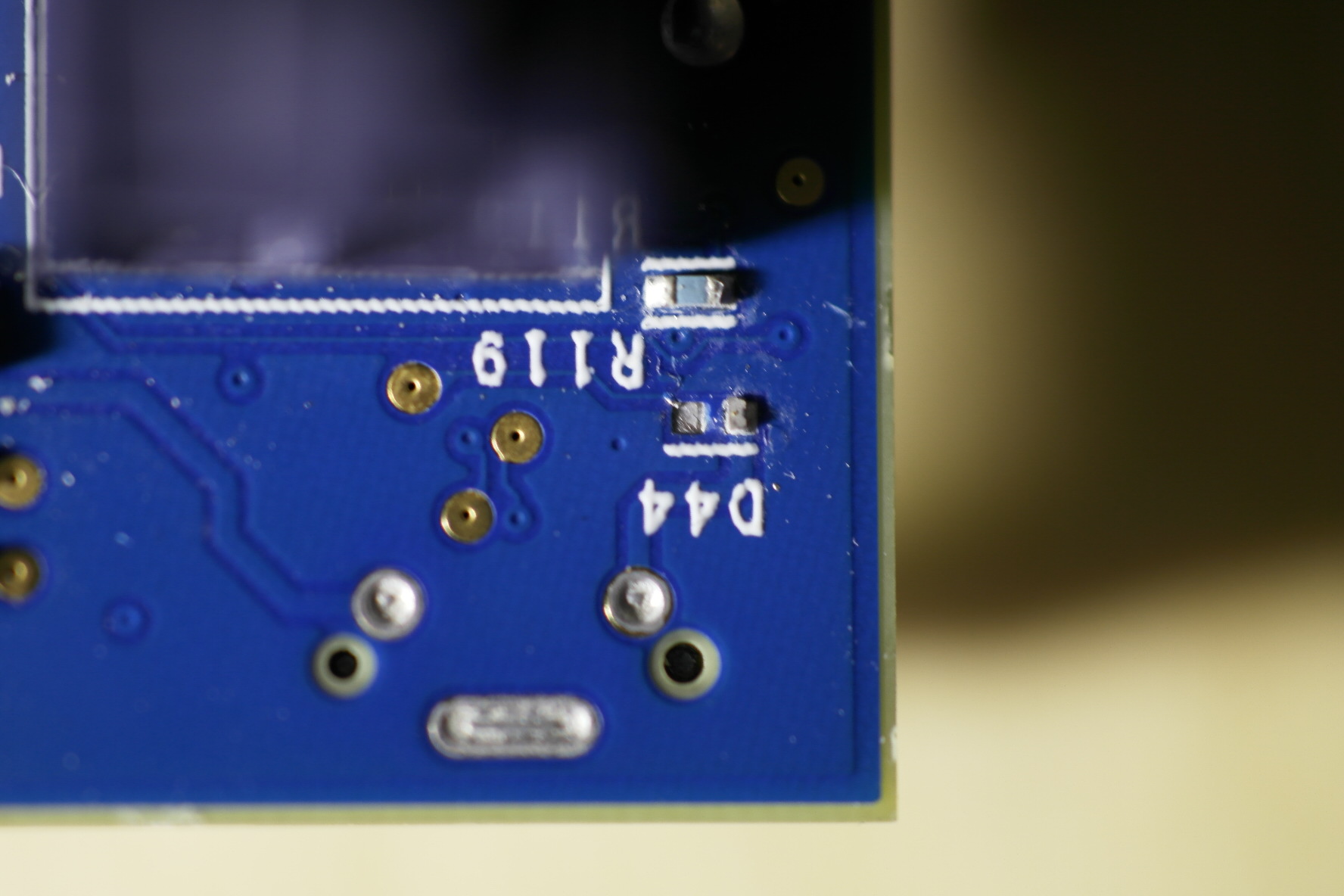

Mit ist heute ein winziges Bauteil bei meinem Saugroboter abgerissen.
Ich finde es auch nicht mehr.

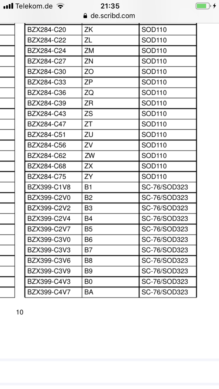

Ich glaub aber, dass es eine philips diode ist. Diese zu bekommen ist
sehr schwierig. Sie hat nur die Aufschrift B1.
Kann aber auch sein, dass ich total auf dem Holzweg bin.
Lann man diese Diode durchbeine andere ersetzen? Vielliecht sogar mit
einer die einfacher zu löten ist?
Gast #5739270
Das Gehäuse passt doch gar nicht, deine Diode hat gerade mal 1mm
Baulänge und keine sichtbaren Anschlüsse. Das passt ehr zu SOD-882 als
zu SOD-323.
Und weshalb da ein Berg voll exotische Z-Dioden verbaut sein soll
erschließt sich mir auch nicht.
