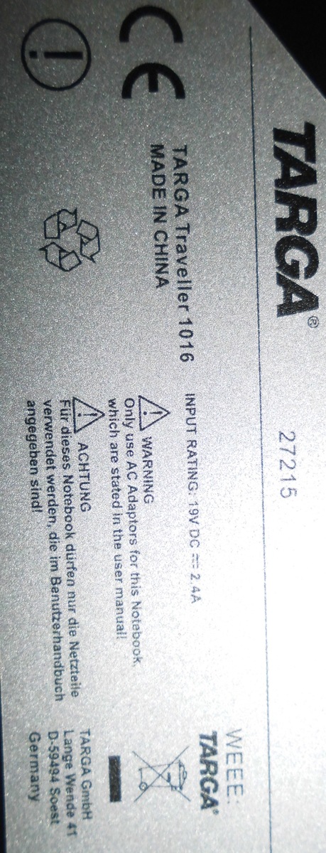

"Load ACPIDreiber Error" diese Fehlermeldung kommt beim Start eines
älteren kleinen Laptops.
Ich habe eine komplette W7 Starter Version (auf HD) aus einen
Artgleichen Gerät in mein jetziges eingebaut.
Das jetzige hatte eine XP Installation.
Mein jetziges Gerät arbeitet eigentlich, aber ich möchte die
Fehlermeldung wegbekommen, außerdem bin ich noch Ahnungslos was der
Fehler bewirkt.
Es ist nicht lebenswichtig, aber für Datentransport und Arduino
Programmierung geht das Teil noch recht und schlecht!;-))
Wie beseitigt man die Fehlermeldung am einfachsten?

Gast #5740310
Dein Tagra (Targa) ist ein MSI Netbook vermutlich ein 261 oder 262.
Diese Teile sollten mit W7 laufen. Wenn du also W7 neu installierst wird
es vermutlich auch funktionieren.
So wie ich dich verstanden habe startest du aber ein fertig
installiertes W7 von einem anderen Netbook auf der Mühle. Das kann muss
aber nicht funktionieren.
