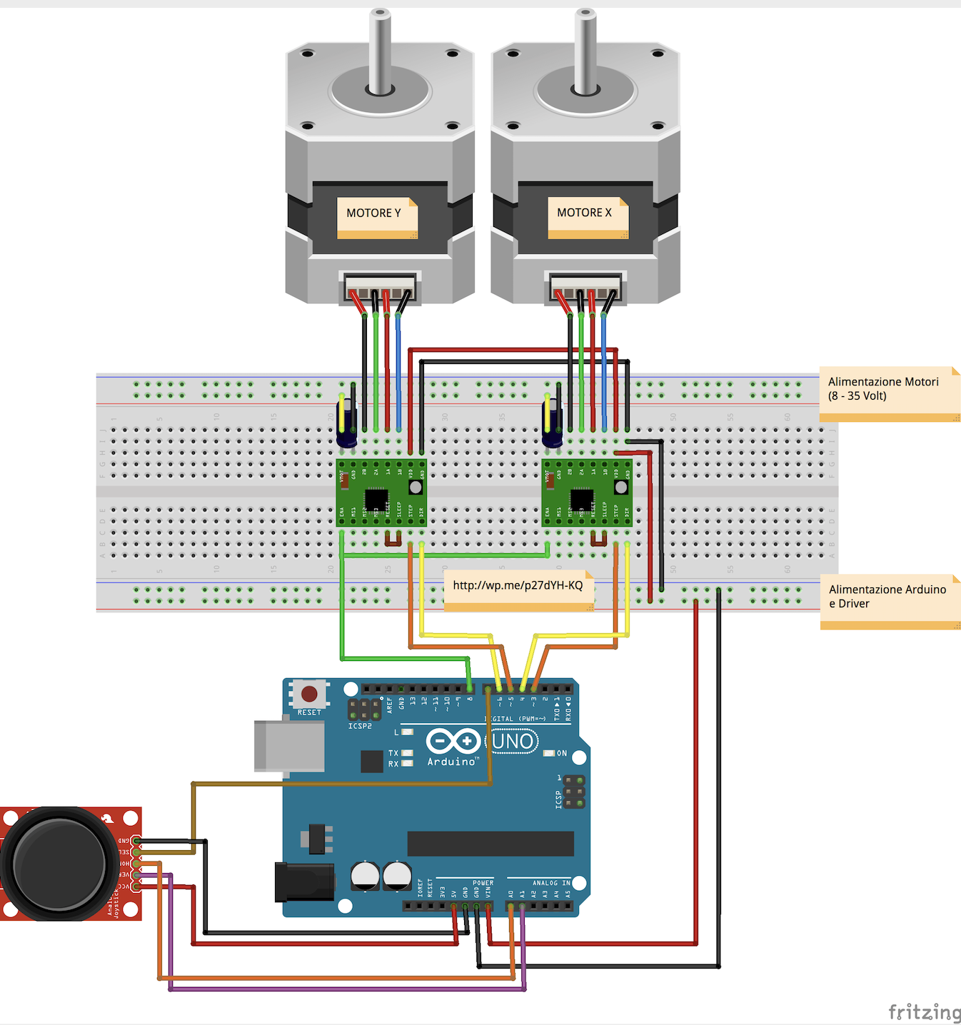

Ich baue eine Zugvorrichtung mit einem Schrittmotor + Getriebe,
angesteuert über einen Joystick/Arduino Mini/Schrittmotortreiber. Den
Treiber Versorge ich über einen 4S Lipo Akku und den Arduino über USB
5V.
Eine wahrscheinlich doofe Frage, aber ich frage mal lieber trotzdem.
Kann ich den Motortreiber über meinen 4S Akku wie bisher betreiben und
parallel dazu von diesem Akku den Arduino über ein Stepdown Modul (auf
5V eingestellt) betreiben, oder schließe ich mit damit etwas kurz?
Ich habe ein Bild von der Schaltung angehängt.
LG
Philipp

Korrigiere, die Schaltung ist so wahrscheinlich Blödsinn.
Der Motortreiber erwartet doch am Vdd wahrscheinlich 5V, Vin am Arduino
ist aber kein 5V Ausgang, sondern der Eingang für eine ungeregelte
Versorgungsspannung.
Motortreiber Vdd auf Arduino +5V und dann Arduino Vin wie Motortreiber
Vmot auf deinen Akku +
