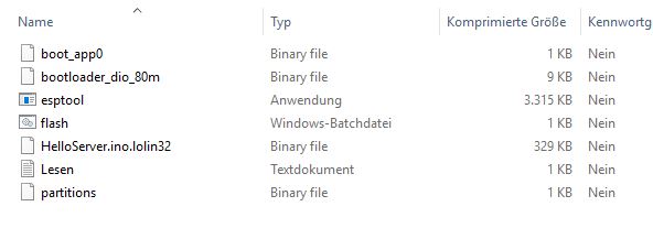

Das Programm von der oben genannten Webseite. Ich habe nur das Batch
ausgeführt.
Zitat der Webseite:
"Hier habe ich für Sie bereits kompiliertes Programm bereitgestellt.
Download HelloServer_Firmware . Sie haben die Möglichkeit ohne Arduino
und ohne jegliche Installation die Firmware (BIN-Datei) in das
ESP32-Modul zu laden. Ein Tool und die BAT-Datei  mit
Kommandozeilenbefehlen sind im Archiv enthalten. Sie müssen lediglich in
der Bath-Datei   den richtigen COM-Port einstellen und dann diese Datei
ausführen. Nach erfolgreichem flashen erscheint die Meldung:
Hash of data verified.
Leaving…
Hard resetting…"
Wollte noch ein Bild anhängen. Geht aber nicht.
Die BIN sollte genau die selbe Datei enthalten wie das Arduino-Sketch.

Habe es selbst hinbekommen. Der Hinweis mit dem Filesystem hat mich auf
die Spur gebracht.
Details habe ich dem Heise-Artikel entnehmen können:
https://www.heise.de/select/ct/2018/12/1527917618510644
Ist unter "ESP zurücksetzen" beschrieben. Die Datei "esptool.exe"
befindet sich im Arduino-Ordner. Bei mir unter
"C:\Users\XXXXXXXX\Documents\Arduino\hardware\Espressif\esp32\tools\espt
ool".
"CMD" aufrufen, Verzeichnis einstellen und "esptool.exe --port COMxx
erase_flash" aufrufen. Danach lief alles wieder.
Die xx, XXXXXXXX müssen durch entsprechende Daten ausgetauscht werden
und sind rechnerabhängig.
