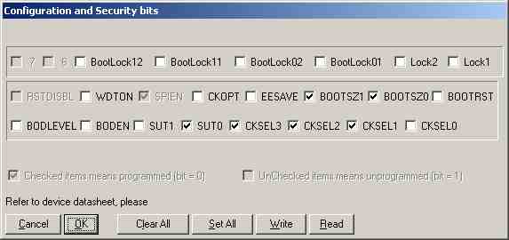

Ich lade das hex-file doch einfach nur hoch in den Flash oder? Muß ich
irgendwas an den Fuses setzen?

Mit welchem Programm lädst du das denn hoch? Wie sehen die FuseBits
aus?

Habs Raus......die Fuses sind Falsch gesetzt! Ich habe die seit dem
ersten mal Programmieren nie gesetzt! Also immer noch Originale
(Fabrik) settings! Jetzt läufts! Supie! :-)
Danke dir trotzdem!
MfG
