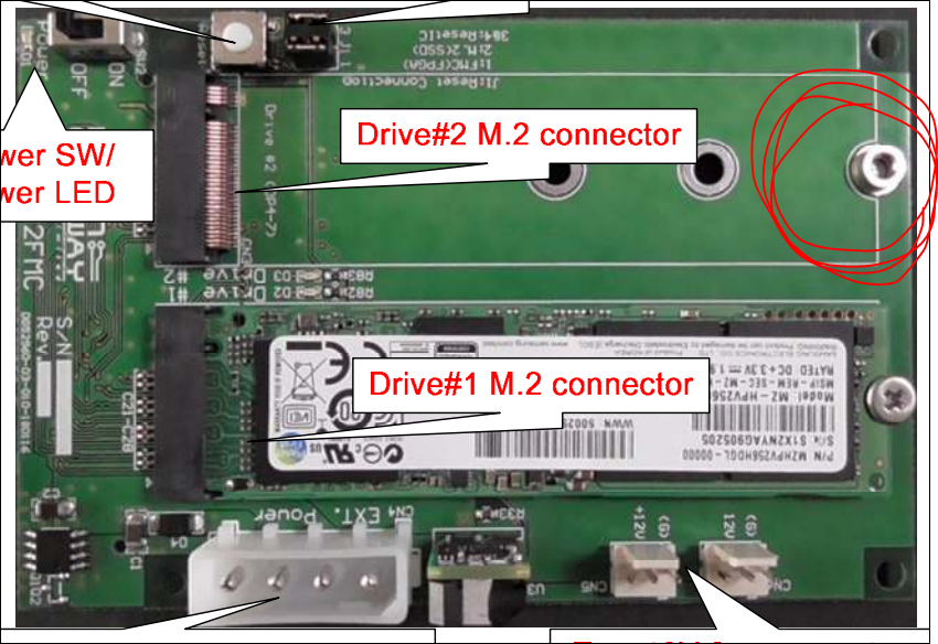

Genau die auf dem Bild dürfte nicht zum Löten gedacht sein, denn sonst
könnte man sie nicht in die beiden anderen dafür vorgesehenen Löcher
einsetzen können (die für kürzere SSD-Bauformen verwendet werden).
Stichwort dürfte "standoff, solder-mount" sein, jedenfalls findet man
damit das hier:
https://shop.efcotec.de/com-zubehoer/abstandshalter-standoff/qseven/17/ecm00863-l-standoff-solder-mount-threaded-m2.5-2.7mm-board-to-board-height-bag/100pcs
