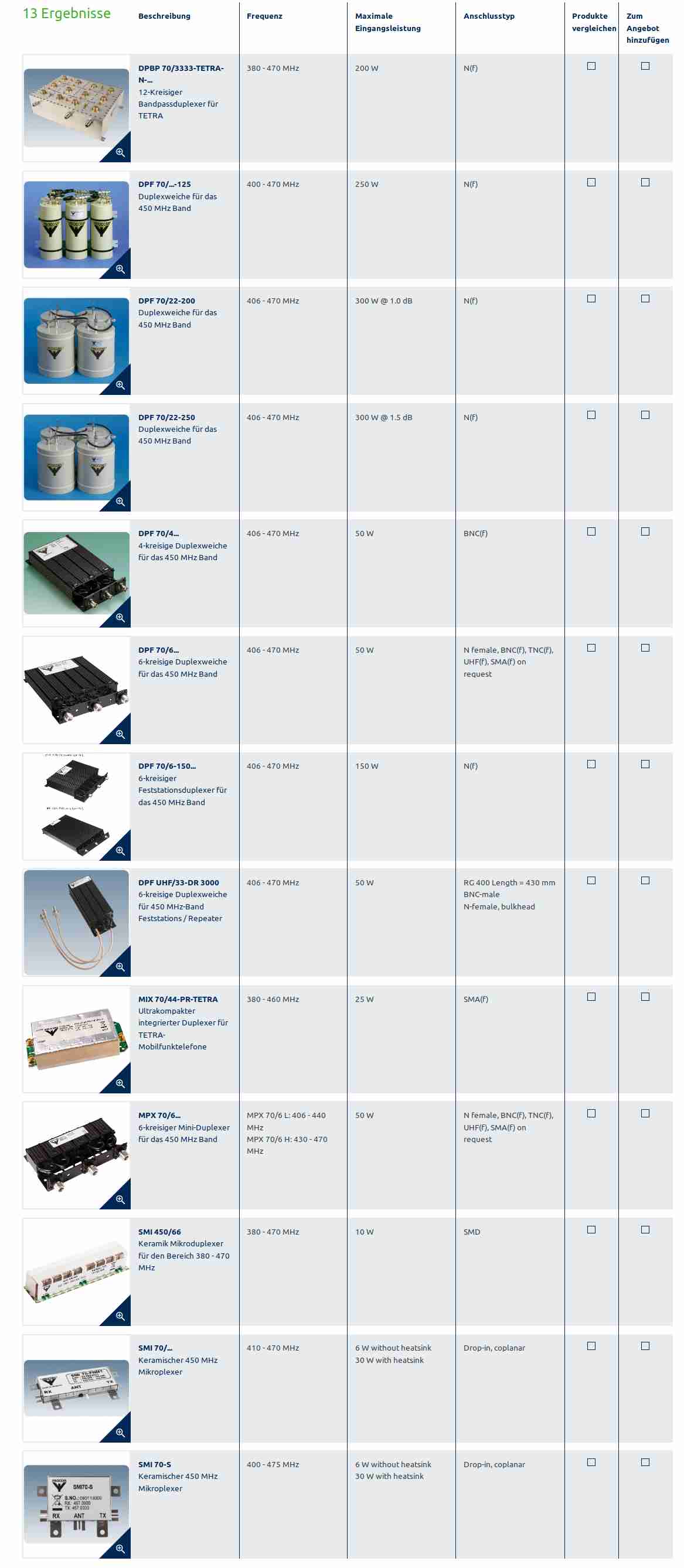

Dann eben als Bild, wie groß ist dein Duplexer, hat er Ähnlichkeit mit
einem der abgebildeten?
