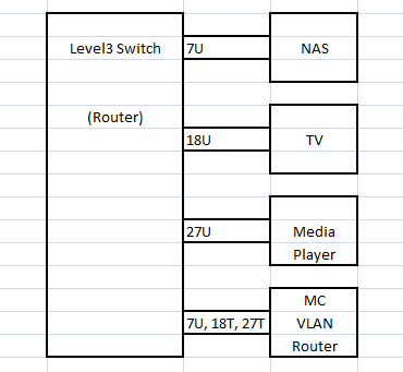

In unserem Hausnetzwerk sind PCs, NAS, TV, MediaPLayer...
in unterschiedliche Netzwerke untergebracht.
Um jetzt vom Mediaplayer auf das NAS zugreifen zu können
müssen UPnP Multicast Pakte geroutet werden.
Das kann der eingesetzte L3-Switch nicht.

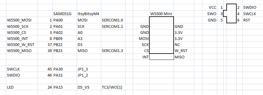

Der ATSAMD51 + W5500 übernimmt jetzt diese Aufgabe.
Da der W5500 kein VLAN beherrscht konnte der W5500 HW IP-Stack
nicht benutzt werden. Das ganze wird über "MAC RAW" erledigt.

Das ganze wurde mit Atmel Studio 7 in C auf Registerebene umgesetzt.
