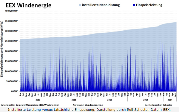

(Ich eröffne den Thread gleich direkt in \dev\null, da er sowieso hier landen würde.) Bin auf die angehängte Grafik gestossen, welche die tatsächliche, zusammengefasste Einspeiseleistung von Windkraftwerken in Deutschland über die Zeit aufzeigt. Wie man sieht, schwankt die Leistung extrem und ohne das irgendwie mit Speichern glätten zu können, ist das doch für eine Netzversorgung vollkommen unbrauchbar, also meiner Meinung nach. Oder was denkt Ihr? Auf Grafiken von den Elektrizitätswerken oder von der Politik sieht man immer nur geglättete Kurven, was aber nicht der Realität entspricht. So gesehen kann die Windkraft immer nur einen sehr kleinen Anteil an der Gesamtstromproduktion einnehmen um die Grundversorgung abzudecken.

Jede dieser "Nadeln" kann auch 5-10 Tage breit sein, bei einem Diagramm, das ueber 5 Jahre geht, kann man das einfach nicht ablesen. Klassisches Beispiel fuer Verfaelschung mit Hilfe von Statistik. wendelsberg

wendelsberg schrieb: > Jede dieser "Nadeln" kann auch 5-10 Tage breit sein, bei einem Diagramm, > das ueber 5 Jahre geht, kann man das einfach nicht ablesen. Wind verhält sich aber typisch wie ein Mensch. Gegen Abend schläft er ein.

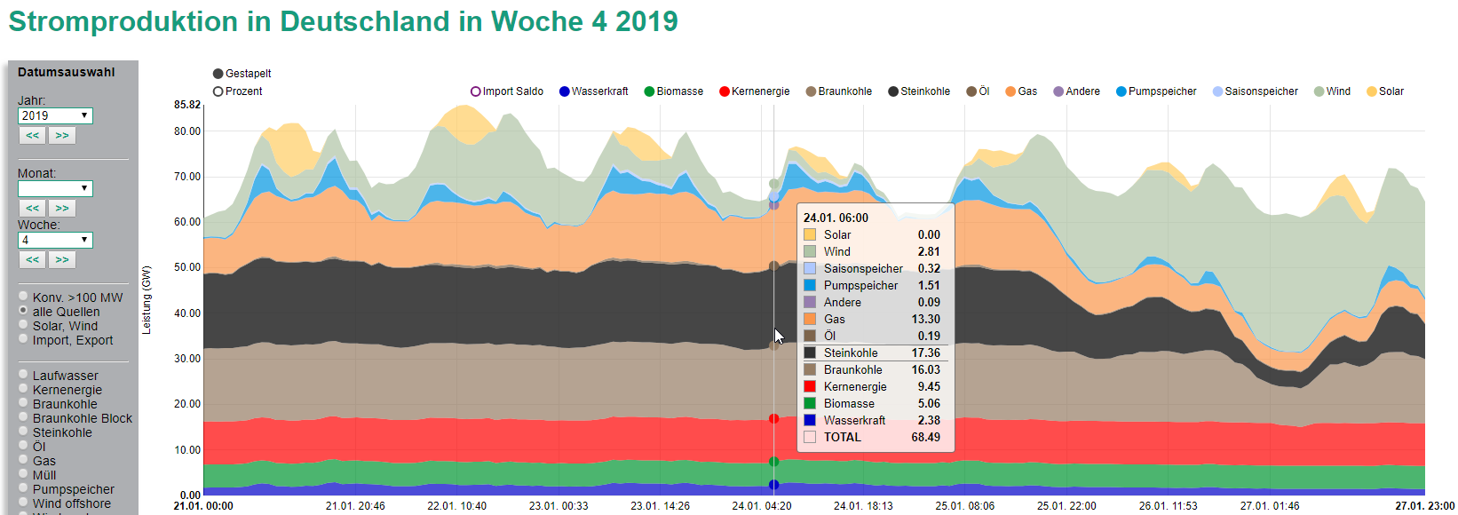

Johnny B. schrieb: > Das sind die besten Daten die ich bisher gefunden haben. Hier gibt es kostenlos und sehr detailliert Auskunft über die Einspeisung der verschiedenen Quellen (sowohl zu den regenerativen als auch zu den konventionellen Quellen) https://www.energy-charts.de/power_de.htm?source=solar-wind&year=2019&month=1
Name H. schrieb: > In der Schweiz haben wir zuwenig konstanten Wind. Deswegen ist > Windengergie auch nicht das grosse Business In den meisten Teilen von Deutschland wird die Windsituation ja nicht grossartig anders sein als in der Schweiz. Im Anhang eine aktuelle Grafik von Nordsee, Alte Weser. Also für mich siehts das auch nicht viel besser aus. Die Schwankungen der Windgeschwindigkeit sind beträchtlich. Korrigiert mich wenn ich falsch liege, aber solche Schwankungen sind unmöglich mit Batterien auszugleichen oder mit Solarstrom (abgesehen vom Wetter liefern die in der Nacht garantiert fast gar keinen Strom). Wasserkraftwerke stehen wohl auch nicht genügend zur Verfügung.
Achim S. schrieb: > Hier gibt es kostenlos und sehr detailliert Auskunft über die > Einspeisung der verschiedenen Quellen (sowohl zu den regenerativen als > auch zu den konventionellen Quellen) > > https://www.energy-charts.de/power_de.htm?source=solar-wind&year=2019&month=1 Danke Dir für den Link! Habe mal nur Wind und Solar für die letzte Woche (Woche 8, 2019) ausgewählt. Mir bleiben Zweifel, ob das im grossen Stil brauchbar ist...
Johnny B. schrieb: > Solarstrom (abgesehen vom Wetter liefern die in der Nacht > garantiert fast gar keinen Strom). Dann wird umgeschaltet auf Lunargeneratoren.

Johnny B. schrieb: > Vergleiche mal die beiden Grafiken mit den Daten von letzter Woche mit > der Stromproduktion und Stromimport / -export. > Meistens da wo viel Solar- und Windstrom anfällt, wird er exportiert, > kann also gar nicht selber genutzt werden. > Es wird zwar viel Strom produziert, das ist richtig, aber meistens nicht > dann, wenn er auch gebraucht wird. Das belegen die Grafiken. Jedenfalls solange die Torfbrenner noch laufen.

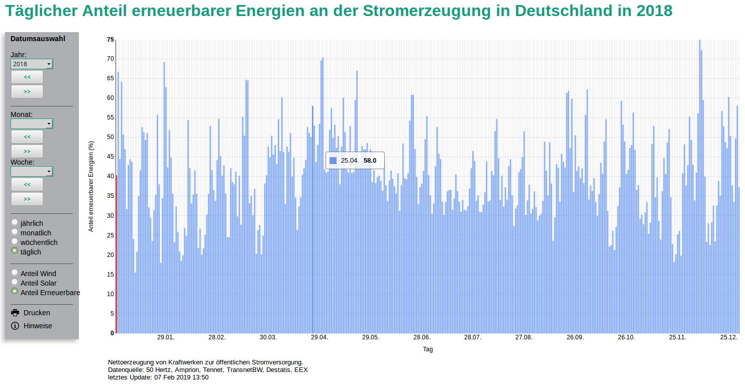

Johnny B. schrieb: > Ja, heute (bzw. 2017, siehe oben) sind es ja nur 3%. Da ist es > offensichtlich verkraftbar. Nein, du solltest genauer auf das Kleingedruckte achten: 2017 betrugt der Anteil von Wind und Solar an der Stromerzeugung in Deutschland bereits 25% - im Mittel über das gesamte Jahr. Die 3% aus dem anderen Link haben einfach eine ganz andere Bezugsgröße, die die Prozentzahl kleiner werden lässt - und für die Netzstabilität keinerlei Rolle spielt. Man könnte den deutschen Solarstrom auch auf den Gesamtenergieverbrauch der Weltbevölkerung beziehen. Dann wäre die Prozentzahl verschwindend gering. Aber das ändert nichts an der tatsächlichen Menge der eingespeisten Energie. Johnny B. schrieb: > Ja zu Spitzenzeiten sind es 50% die ERZEUGT werden, aber wie schon > gesagt wurde heisst es nicht, dass diese auch voll genutzt werden > können. Jede einzelne kWh, die eingespeist wurde, wurde natürlich auch von einem Verbraucher abgenommen und genutzt. Das zwischenzeitlich vorhandene Überangebot an Wind- und Solarstrom führt zu einem Preisverfall in diesem Zeitpunkt - und dann kaufen eben Verbraucher im Verbundnetz diesen Strom statt von einem Kraftwerk, und Kraftewerke werden heruntergefahren. Was die Kraftwerksbetreiber natürlich nicht erfreut und ihren Wirkungsgrad nicht guttut. Aber nochmal: jede einzelne kWh, die eingespeist wurde, wurde auch von einem Verbraucher abgenommen.
Johnny B. schrieb: > Ja zu Spitzenzeiten sind es 50% die ERZEUGT werden, aber wie schon > gesagt wurde heisst es nicht, dass diese auch voll genutzt werden Doch, genau das heisst es. Ansonsten hätte man auf der Netzseite ein ziemliches Problem. > können. Das Kirchhoffsche Gesetz sagt, Strom der reingeht muss auch > wieder in gleicher Grösse rauskommen und zwar in jedem Moment. Genau. > Das heisst konkret, wenn mal schnell die Wolke über dem Solarkraftwerk > weggeht und dazu noch eine kurze Böhe weht, dann wird irgendwo im Netz > die überschüssige Leistung nutzlos verbraten. Nein. Dann müssen andere Stromeinspeiser (üblicherweise die konventionellen Kraftwerke) entsprechend runterregeln. Manchmal werden auch Windräder abgeschaltet. Es wird zu jedem Zeitpunkt genau das verbraucht (bzw. in Speichern "gelagert"), was auch erzeugt wird. Das heisst, in KW 6/2019 kamen tatsächlich 50% des Stroms aus erneuerbaren Energien. Woher die hier genannten 3% kommen, weiss ich nicht. Eventuell ist die Grundlastfähigkeit gemeint. Das hat aber wenig mit den jetzt wirklich gemessenen Werten zu tun. > Da würden dann die auch schon erwähnten Akkuanlagen helfen, welche aber > zum heutigen Zeitpunkt kaum vorhanden sind und dann auch wieder Fragen > zu deren Umweltverträglichkeit aufwerfen. Ja, die sind sicher nett, aber auch viel zu komplex und zu teuer für das Vorhaben, wirklich viel Energie (also den Verbrauch eines ganzen Landes) für Tage oder gar Wochen zu speichern. Und da muss man ja hin, wenn man wirklich ausfallsicher zu 100% regenerative Energiequellen nutzen möchte. Geothermie wäre auch noch interessant, aber da gab es leider einige schlecht gelaufene Versuche, so dass sie offenbar alle Entscheider jetzt für ziemlich "böse" halten. >> Die umweltfreundlichste Kilowattstunde ist immer noch die, die gar nicht > benötigt wird. > > Dem kann ich zu 100% beipflichten und sollte priorität haben. Also Strom > sparen, Häuser besser isolieren, nicht unnötig mit dem Auto, Bus, > Motorrad, Schiff herumfahren, etc. Leider sieht es wohl anders aus: es gab noch nie so viele Autos auf bundesdeutschen Straßen wie letztes Jahr. Selbst ohne Statistiken merkt doch jeder, dass wir uns auf den ABs immer mehr dem Kollaps nähern - in Großstädten ist das schon Alltag. Dagegen hilft aber auch kein E-Auto.

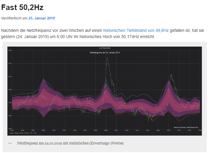

Na und? Letztes Jahr im Frühjahr gingen die netzsynchronisierten Wecker mehrere Minuten nach. Da kamen auch die Atom- und Kohlefreunde aus ihren Löchern gekrochen: Der Windstrom macht das Netz instabil, da habt ihr den Beweis! Und dann stellte sich raus, dass irgendwelche Serben oder Kroaten zu wenig eingespeist haben und kein anderer im Netz das kompensieren wollte.
Johnny B. schrieb: >> Die Schwankungen im Stromnetz finden ihren Ausdruck in der Netzfrequenz. >> Die findest Du auf Seiten wie https://www.netzfrequenz.info/ > > Interessant, dass Du dies als Argument für die Problemlosigkeit bringst, > denn genau auf dieser Seite steht, dass es dieses Jahr die grösste > Schwankung seit Messbeginn gab. (siehe Screenshot als Beleg) Und trotzdem gingen nirgendwo die Lichter aus. Auch bei 50% Einspeisung durch erneuerbare Energien nicht. Offenbar hat man das also recht gut im Griff - trotz der Unkenrufe über Stromausfälle, die uns nun schon über ein Jahrzehnt begleiten.

Johnny B. schrieb: > Interessant, dass Du dies als Argument für die Problemlosigkeit bringst, > denn genau auf dieser Seite steht, dass es dieses Jahr die grösste > Schwankung seit Messbeginn gab. Ja: exakt um 6 Uhr Morgens. Weil genau da der stündlich getaktete Stromhandel zuschlug und besonders viel Kraftwerksleistung zugeschaltet wurde. Offensichtlich wurde für den Zeitraum von 5Uhr-6Uhr Uhr deutlich weniger Bedarf prognostiziert wurde als für die Zeit von 6Uhr-7Uhr - nicht wirklich überraschend. Und wahrscheinlich war an dem Tag die Prognose für den Zeitraum von 5Uhr-6Uhr etwas niedrig angesetzt (an dem Tag gab es wohl unerwartet viele Frühaufsteher), so dass um 6 Uhr noch viel Regelleistung zugebuttert wurde - die nach dem Umschalten um 6 Uhr dann innerhalb von Minuten runtergefahren wurde. Du glaubst ja wohl selbst nicht daran, dass genau um 6 Uhr Sonne und Wind "eingeschaltet" wurden: natürlich geht der Sprung auf die Umschaltung von konventionellen und Speicherkraftwerken zurück.
Achim S. schrieb: > Du glaubst ja wohl selbst nicht daran, dass genau um 6 Uhr Sonne und > Wind "eingeschaltet" wurden Was ich glaube spielt erst mal keine Rolle, denn es liegen ja Messdaten vor. Interessant ist, dass alles hochgefahren wurde, obwohl die Netzfrequenz eh schon sehr hoch war.
#5752916
Johnny B. schrieb: > Interessant ist, dass alles hochgefahren wurde, obwohl die Netzfrequenz > eh schon sehr hoch war. und wie du siehst spielte zu dem Zeitpunkt die Sonne gar keine und der Wind nur eine sehr geringe Rolle. Johnny B. schrieb: > Interessant ist, dass alles hochgefahren wurde, obwohl die Netzfrequenz > eh schon sehr hoch war. Na ja, was meinst du, was sonst mit Kraftwerken morgens passieren sollte, wenn alle Leute aufstehen und die Kaffemaschinen und Toaster einschalten? Nochmal: der Stromhandel (und das Umschalten von Kraftwerksleistung) findet hauptsächlich stündlich getaktet statt. Diese Umschaltungen beruhen auf Prognosen, die jeweils für die gesamte Stunde gelten. Und die Regelleistung ist dann dafür zuständig, die Differenz von Prognose und tatsächlichen Werten auszugleichen. Diese Differenz ist am größten beim Studenwechsel und zu den Tageszeiten, wo sich der Bedarf am schnellsten ändert.
Achim S. schrieb: > Und die Regelleistung ist dann dafür zuständig, die Differenz von Prognose > und tatsächlichen Werten auszugleichen. Meines Wissens kommt die grösste Regelleistung von der Schwungmasse von Generatoren und Wasserkraftwerken, ist das korrekt? Weisst Du, wie schnell Wasserkraftwerke umschalten können zwischen Strom erzeugen und Strom verbrauchen?

Chris D. schrieb: > Johnny B. schrieb: >>> Die Schwankungen im Stromnetz finden ihren Ausdruck in der Netzfrequenz. >>> Die findest Du auf Seiten wie https://www.netzfrequenz.info/ >> >> Interessant, dass Du dies als Argument für die Problemlosigkeit bringst, >> denn genau auf dieser Seite steht, dass es dieses Jahr die grösste >> Schwankung seit Messbeginn gab. (siehe Screenshot als Beleg) > > Und trotzdem gingen nirgendwo die Lichter aus. Auch bei 50% Einspeisung > durch erneuerbare Energien nicht. > > Offenbar hat man das also recht gut im Griff - trotz der Unkenrufe über > Stromausfälle, die uns nun schon über ein Jahrzehnt begleiten. Interessante, ganz aktuelle Pressemitteilung dazu von 50Hertz, Übertragungsnetzbetreiber in Neu-5-Land: Erneuerbaren-Anteil am StromVERBRAUCH bei 56,5%: https://www.50hertz.com/de/News/Details/id/6007/neuer-rekord-erneuerbaren-anteil-am-stromverbrauch-bei-56-5-prozent Offensichtlich haben die es im Griff. Kurze Schwankungen einzelner Solar- und Windkraft-Parks spielen auf Übertragungsnetzebene wohl eher eine untergeordnete Rolle. Das mittelt sich raus und der Rest wird durch die Minutenreserve ausgeglichen. Aber noch laufen ja auch die konventionellen Kraftwerke noch und können notfalls 100% der geforderten Leistung liefern. Gruß, PatHoff
Johnny B. schrieb: > Interessant ist, dass alles hochgefahren wurde, obwohl die Netzfrequenz > eh schon sehr hoch war. Bei einem Börsenstrompreis von über 100 Eur? Da will jeder mitverdienen.
