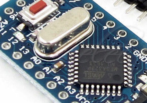

Hab gerade nochmal alles mit dem Oszilloskop gegen geprüft.
An PIN PB0 gemessen.(CKOUT)
Takt OZ 7,96413 MHz
Takt MM 7,961 MHz
Board ist: Pro Mini Modul 3,3V 8MHz Arduino  link
https://eckstein-shop.de/Pro-Mini-Modul-33V-8MHz-Arduino-kompatibel-Partial-kit
Würde gerne einen Betriebsstundenzähler und Datenlogger damit

von Stefan F. (Gast)
Die Arduino kompatiblen Board haben fast alle nur einen
Keramik-Resonator, für den wäre deine gemessene Abweichung völlig
normal.
Im Shop steht zwar, dass es ein "Quarzoszillator" sei, aber so kleine
Quarze habe ich noch nie gesehen.
Im Shop von Sparkfun steht zum gleichen Artikel "ATmega328 running at
8MHz with external resonator (0.5% tolerance)", das zu deiner Messung
passt.
Das Foro von Reichelt passt auch dazu:
https://www.reichelt.de/smd-resonator-8-00-mhz-cstcc-8-00-p42491.html
Oder hier eins von Farnell:
https://uk.farnell.com/murata/cstce8m00g52-r0/resonator-ceramic-8mhz-smd/dp/2443268
Ich bin ziemlich sicher, dass das Bauteil auf deinem Board ein Resonator
ist.

von H.Joachim S. (crazyhorse)
Leute, ihr könnt aufhören...
Das ist ein Resonator (wie schon vermutet), und damit die Abweichung
völlig im Rahmen.
> ist.
Ja, die Dinger mit drei Anschlüssen sind Keramikresonatoren, Quarze
haben nur zwei Anschlüsse.
Die Keramikresonatoren sind etwas billiger als Quarze und für Dinge wie
UART-Taktung u.ä. genau genug. Für Uhren und vergleichbare Anwendungen
sind sie aber zu ungenau.
Übrigens sind auch Schwingquarze Resonatoren, aber eben aus einem
anderen Material gefertigt als diejenigen aus Keramik.
