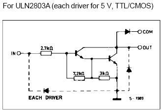

Jetzt hab ich mir selber was eingeredet. Meine benötigten PORTS sind an
eine Darlingtontransistorschaltung angeschlossen (siehe Anhang) und die
sollte den PORT mit ca. 13k Ohm gegen Masse ziehen. Jetzt weis ich
wieder nicht warum mein PE1 flackert.

von inoffizieller WM-Rahul (Gast)
>die sollte den PORT mit ca. 13k Ohm gegen Masse ziehen.
Probiere es mit einem externen Pull-Down-Widerstand.

Ich arbeite mit dem Savy128 Board von www.chip45.com auf dem ein
Atmega128 sitzt. Damit will ich ne ganze Reihe von Relais (12 an der
Zahl) ansteuern. Dies mach ich indem ich über die Darlingtonschaltung
die Masse der Relais schalte. Funktioniert auch, nur das eben der PE2
wenn ich ihn nicht explizit auf 0 setzt beim programmieren mitflackert.
Meine Frage ist jetzt eigentlich eher. Hat der PE2 mit der SPI
Schnittstelle irgendetwas zu tun (hab ich also etwas übersehen) oder
hab ich Störungen drauf.
