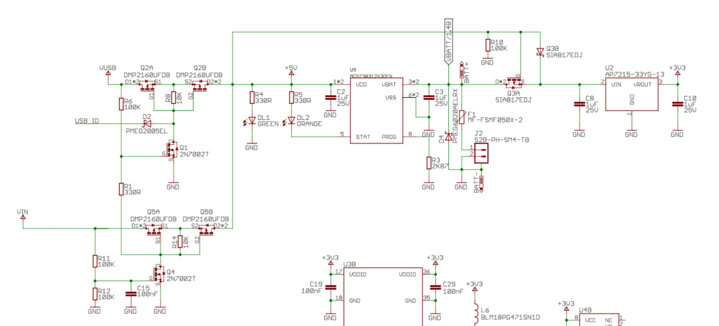

Moin,
ich bräuchte Hilfe beim Verständnis des Power Switches beim Arduino MKR
Zero.
VUSB 5V VIN 0V||OPEN
Q1 schaltet durch, Q4 sperrt
Die Gates von Q2 sind auf Masse
Damit enden die Klarheiten und die Spekulation beginnt:
Q2A & Q2B schalten durch, Q2A ist aber verkehrt herum eingebaut.
Über die Body Diode von Q2A fließt ein Strom, weiter über Q2B.
Q5 sperrt, die Gates sind high, da VUSB über R6 & R1 anliegt
VUSB 5V VIN 5V
Q4 schaltet zusätzlich durch
Strom fließt von VUSB bzw VIN je nachdem welche Spannung höher ist, am
Eingnag mit der kleineren Spannung sperrt Q2A bzw Q5A
VUSB 0V VIN 5V
Q1 sperrt Q4 & Q5 leiten
Strom fließt über die Body Diode von Q5A und durch Q5B
Strom fließt auch durch die Body Diode von Q2B, damit sperrt Q2
Völlig unklar ist mir Q3A & Q3B
Was ist der Vorteil der doppelten p-MOSFETs?
Vielen Dank im Voraus,
