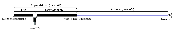

Antenne Lambda/2 Fußpunktgespeist mit Anpassleitung --> ist Anpassleitung beliebig zu verlegen?
Gast #5752148
Hallo!
Ausgangslage:
Antenne mit labda/2 fußpunktgespeist mit Anpassleitung wie im Anhang
skizziert
Frage:
Spielt die mechanische Anordnung (lang gestreckt oder aufgewickelt) der
Anpassleitung eine Rolle?
Hintergrund:
Ich möchte die Anpassleitung gerne aufwickeln und in einer kleinen Box
verstauen aus welcher dann die Antenne herausziehbar ist.

Die gesamte Anpassung spielt sich im Innern des Koaxialkabels mit der
Länge Lambda/4 ab. Strahlung dringt nicht nach draußen. Deshalb kann
dieses Stück Koaxialkabel in irgendeiner Form verlegt werden. Im
Extremfall kann man es ganz einfach aufrollen, der Biegeradius des Kabel
muss dann berücksichtig werden.
Das Lambda/4 Koaxialkabel kann irgendeine Impedanz aufweisen. Es muss
also nicht zwingend 50-Ω-Kabel sein.
Gruss

beachte das die Formel zur Berechnung des Anschlusspunkts nicht allzu
genau ist. In der Praxis muss der Anschlusspunkt leicht verschoben
werden.
Die Impedanz des λ/2 Antennendraht erscheint mir mit 5-10KΩ etwas zuhoch
angegeben. In den einschlägigen Antennenbüchern wird einen Wert in der
Größenordnung von etwa 2500 Ω angenommen.

Hallo nochmal,
also wie es aussieht (habe mal nachgemessen) spielt die Verlegung der
Anpassleitung eine untergeordnete Rolle. Man kann den Stub sogar
parallel zur Sperrtopfleitung verlegen (z.B mit dieser Verschrumpfen)
ohne das es ein Problem gibt.
Wenn deine "Anpassleitung" aus Koaxialkabel besteht, dann spielt die
Verlegung natürlich keine Rolle. In meinem Ersten Response bin ich
allerdings davon ausgegangen, dass diese "Anpassleitung" ein klassischer
Topfkreis sei.
Die Bezeichnung "Sperrtopf" in deinem Plan ist dahingehend etwas
irreführend, denn ein Kabel ist kein Topf.
Ich betreibe, wie schon geschrieben, eine Topfkreisantenne, wobei die
Transformation in einem echten Topf stattfindet und selbiger ist ganz
erheblich von seinen Abmessungen abhängig.
