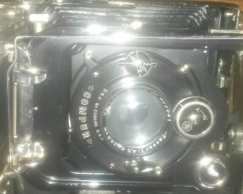

Hallo zusammen! Gibt es für Deko-Zwecke und Anwendung eine Plattenkamera um 1900 auf Stativ, umgebaut mit Digitaltechnik integriert zu erwerben?

Sollte mich wundern: A: Die Aufnahme-Platten der Plattenkameras waren eher großformatig. Die Optik musste nicht viel leisten. B: Erschwingliche Bildsensoren gibt es nur unterhalb des Kleinbild- Formats. Man hätte also ein schlechtes Objektiv, vor einem Sensor, der nur einen Bruchteil des Bildfelds abdeckt. Das liefert also nur miserable Tele-Fotos!
#5753869
Teilweise gibt es Digitalbacks die auch an Großformat/Fachkammeras adaptiert werden können. Mit etwas Bastelarbeit dürfte das auch an ältere Modelle anpassbar sein. Aber nicht wundern wenn du da Preislich plötzlich auf einmal im Bereich einer Eigentumswohnungen bist:-) http://linhof.com/digital-mit-4x5-fachkameras/ https://www.phaseone.com/ georg schrieb: > Das ist technisch kein Problem, Ja, gross genug für fast jede Digitalkamera sind diese alten Kisten ja, aber ausser dem Gehäuse kann man natürlich nichts übernehmen. Natürlich ist auch das alte Objektiv nicht brauchbar. Es gab ein paar Leute die sich eine moderne DSLR in den Kasten rein gebaut haben. Dann aber eben ohne Mattscheibe und dergleichen. Wenn es nur darum geht auszusehen wie als ob, geht das schon. Was ich auch mal gesehen habe war ein Projekt, dass die CCD-Zeile eines Scanners da rein montiert hat. Der hat sein Bild dann gescannt statt zu fotografieren. Mit entsprechend langen "Belichtungszeiten". Ist aber beides Einzelanfertigung für Eigenbedarf gewesen. Zu kaufen wüsste ich das nicht.
